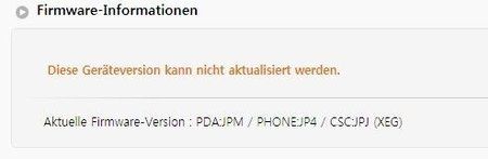

Habe über ODIN die JPM von samfirmware geflasht (vorher die cache.rfs entfernt) und jetzt sagt KIES "diese Geräteversion kann nicht aktualisiert werden" (siehe Grafik) ...was kann das sein ? Soweit ich das sehe, ist doch eigentlich alles so wie es sein soll, oder ?
Das liegt vermutlich daran, dass Du kein offenes G3 hast :rolleyes2:
LGF

hat aber kein simlock oder netlock oder was auch immer. Wie offener soll es denn noch werden ? :D:D:D
An Deiner ImeiNr. erkennt KIES, ob Du ein freies updatewürdiges Handy hast :winki:
LGF
