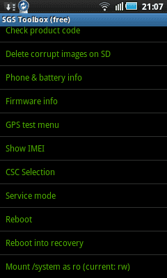

Warum so kompliziert? Sgs. Tool. Aus dem Markt laden und den untersten Punkt anwählen. Fertig
Ich kann den Ghost Commander bzw. ES Datei Manager als Ersatz für den Root-Explorer empfehlen.
Edit: ES Datei Manager kann auch r/w mounten.
habe ich gemacht,
leider immer wieder der amerikanische Timeserver in der gps.conf
egal bei speichern oder auch nach speichern unter.
Vielleicht kann der MyphoneExplorer dies nicht bearbeiten.

meierchen schrieb:
habe jetzt ein Terminal App installiert -- Terminal Emulator --
dann eingegeben:
busybox mount ...
statt
mount ...
benutzen
Ghost Commander auch installiert, dann in den Ordner etc gewechselt, gps.conf markiert > bearbeiten dann Not editable.
ich werd verrückt.
Bei dem von mir verwendeten ROM muss ich nicht als r/w mounten, daher gehts bei dir wahrscheinlich nicht per Ghost Commander. Mit dem ES Datei Manager sollte es aber gehen, wenn in den Einstellungen den Root Mode und mounten als r/w aktivierst.
