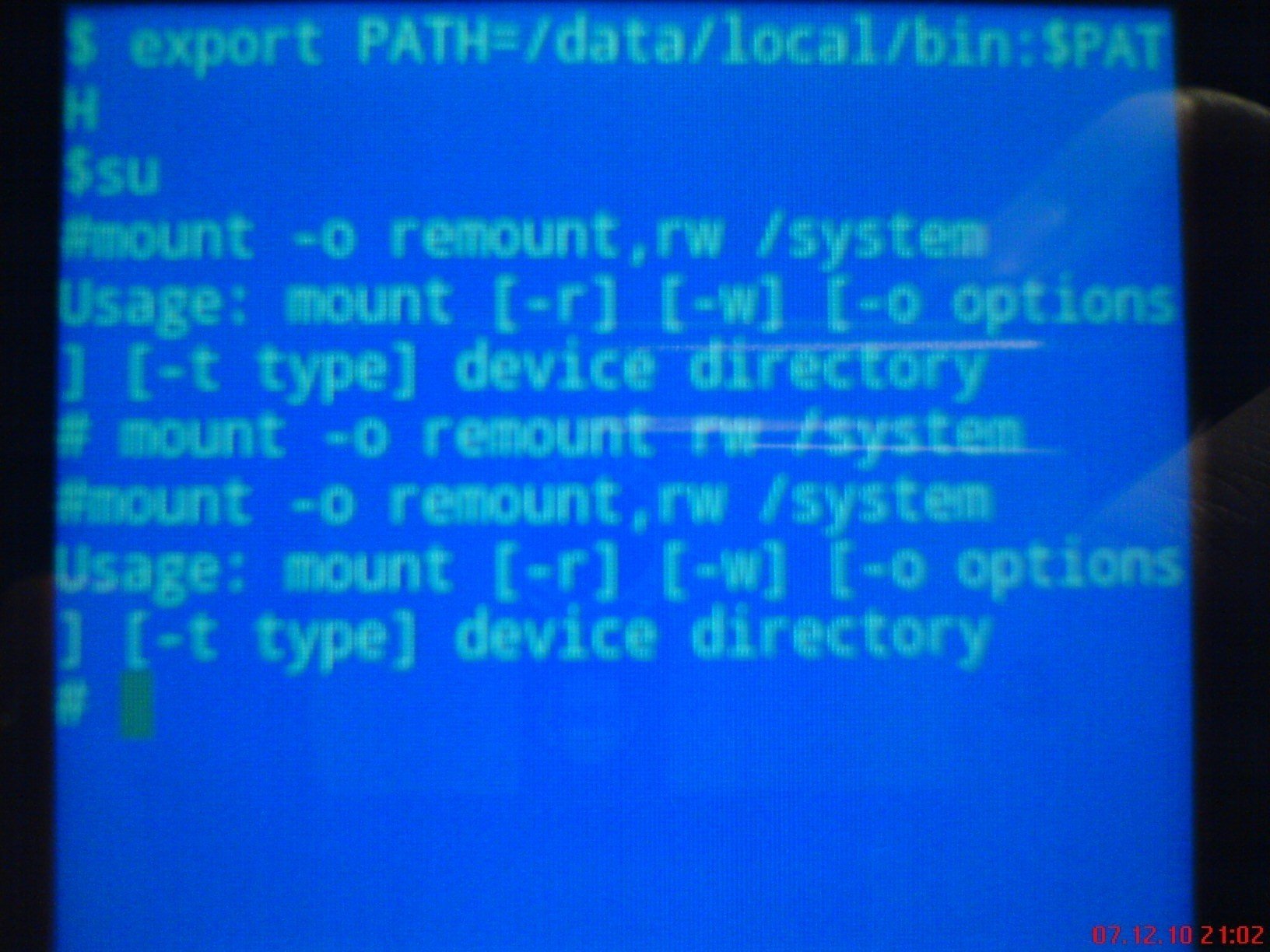

Nun hab ich in dem Terminal "mount -o remount,rw /system" eingegeben, aber dann kommt die beschreibung was man mit dem befehl so machen kann. Dann habe ich einfach das Komma weg gelassen, dann kam einfach eine neue Zeile.
Versuch mal #busybox mount -o remount,rw /system
1A, damit ging es nun...merkwürdig...
