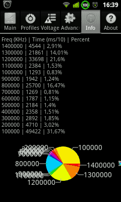

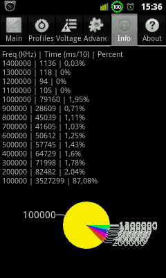

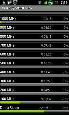

So, nun tue ich hier auch meine Kunde^^
Zur Fairness muss ich sagen, dass nun Bild1 über Nacht entstanden ist, also lediglich der Wecker kurz seine Arbeit getan hat, dies jedoch völlig zufriedenstellend, ohne laggs^^ Es wird langsam ansteigend Musik gespielt, ab und an die Uhrzeit vorgelesen :)
Bild1 zeigt die aktuellen Werte mit G3Mod mit conservative, 70, 30, 0, 20 (weiter oben die Werte sind auch verschwindend gering!)
Bild2 hingegen mit ondemand, 90, 0, 200
Bild3 nochmal wie Bild1 nur mit SetCPU.

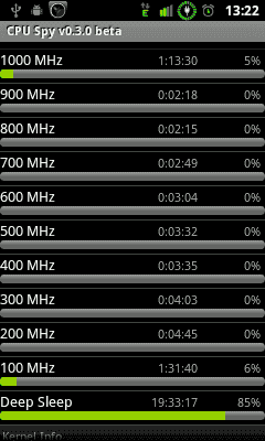

So, hier auch nochmal meine Statistik mit dem conservative governour, 1GHz maximal gesetzt.
