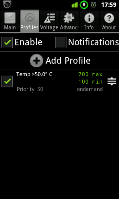

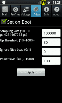

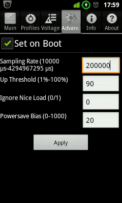

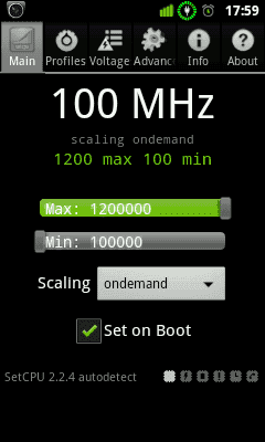

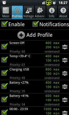

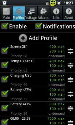

Bevor das mit der Batterie bei mir ohne drain funktinoniert hat musste ich WIPE CACHE, WIPE DALVIK CACHE und WIPE BATTERY STATS machen. Seit dem ist alles super mit Laufzeit (50+ Std.) ohne Freeze oder sonstige Probleme. Hänge mal meine setcpu Einstellungen an. Übrigens kein UV bei mir - gibt schon immer bei -25 Probleme... Hängt aber offensichtlich alles von meinem Gerät ab - bei anderen gehts ja problemlos.
@BigFreak: würde übrigens raten, den performance zu nehmen, eben wegen Problemen mit der Taktung und Spannung (hast Du ja selbt auf XDA mitverfolgt). Wenn Dir das nicht schnell genug ist, musste Fugu nehmen. Hast Du denn den neuen TEST Kernel gestetet?
Ach ja und smartass und savagedzen hatte Dharam recht schnell aus dem Kernel rausgenommen, weil es Probleme damit gab. Er meinte, die funktionieren nicht richtig. Ich glaube auch nicht, dass die das wieder mit reinnehmen - bei fast allen, inklusive mir, läuft ondemand wunderbar!

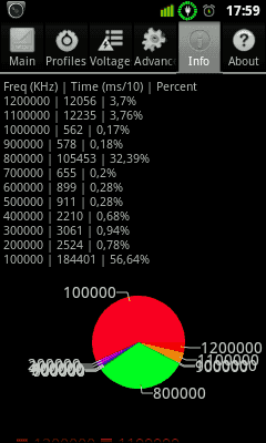

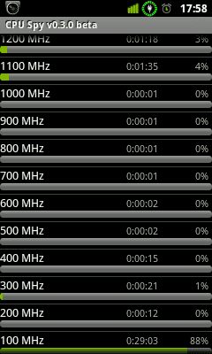

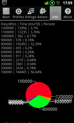

Jupp, habe nun auch den inoffiziellen "Hill Beast Test Kernel 17-09-2011" (Bei Bedarf bitte direkt bei HillBeast anfragen, XDA-Forum).
Der starke Unterschied der beiden CPU Tabellen resultiert daraus, dass man SetCPU nicht zurücksetzen kann. Beim Starten der ROM läuft diese ja FIX auf 800MHz, damit jeder starten kann. Deshalb ist hier so ein großer Haufen im Vergleich zu CPUSpy.
