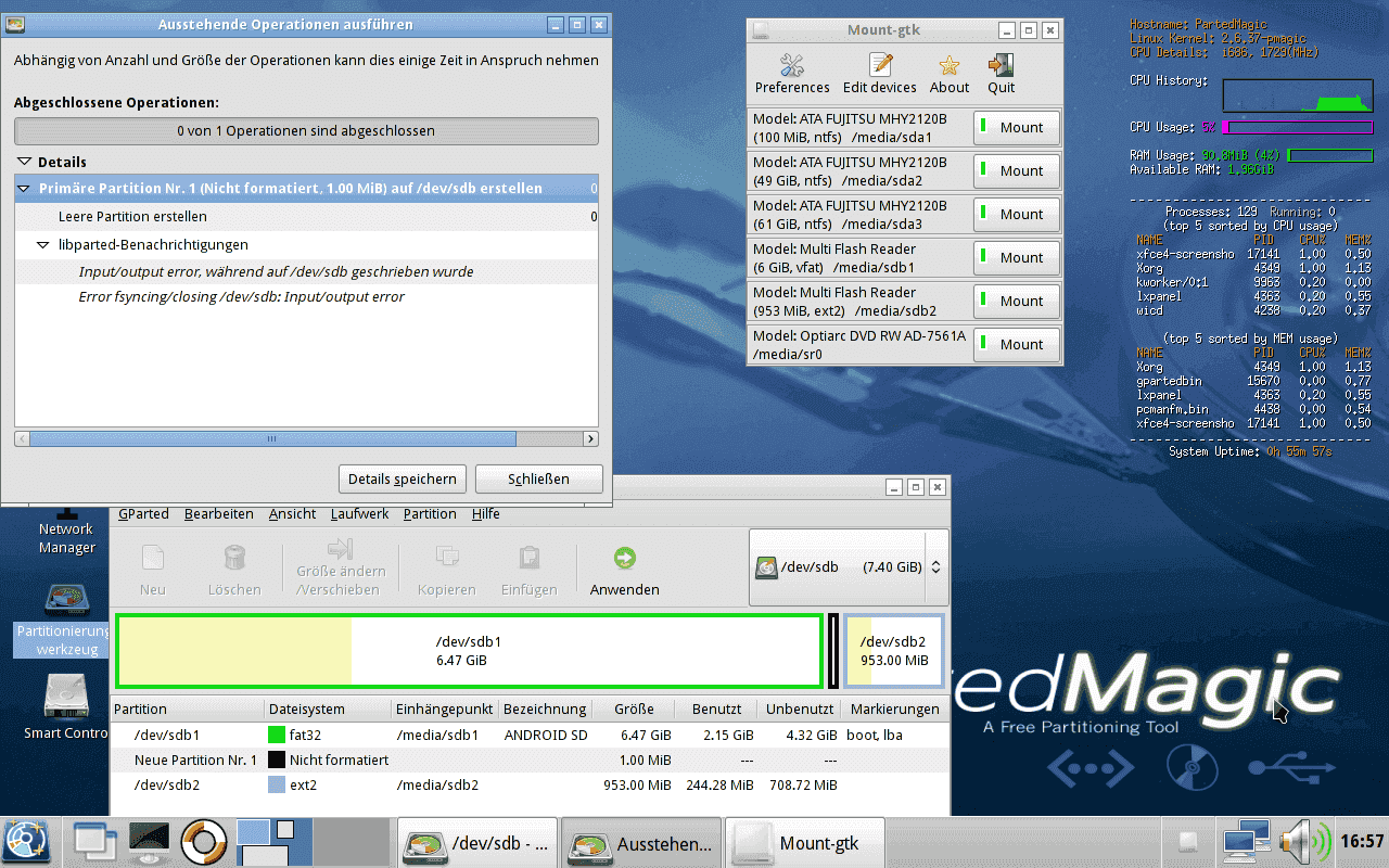

Eine neue Partition erstellen kann ich nur auf einem kleinen 1MB bereich zwischen der fat und der ext partition, ...
wen ich versuche dort eine partition zu erstellen: error
So, in der theorie funktioniert alles super, aber praktisch kann ich die Karten dann wohl einschicken, ... grrr
