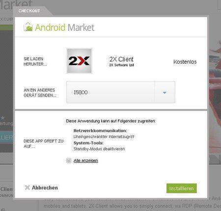

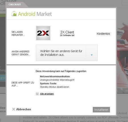

komischerweise finde ich die App per Webbrowser im Market...wenn ich aber versuche mein Gerät zu wählen, sagt er "geht nicht für dieses Gerät".

ja, das kann ich mittlerweile zu 100% bestätigen.
Folgender Fix ist möglich:
Mittels SGS Tools (gerootetes System erforderlich) die /system/build.prop unter ro.build.fingerprint ändern von
samsung/GT-I5800/GT-I5800/GT-I5800:2.2/FROYO/XXJPM:user/release-keys
in
samsung/GT-I5800/GT-I5800/GT-I5800:2.2/FROYO/XXJPL:user/release-keys
und reboot.
Das behebt mein Problem und meine gekaufte App ist wieder sichtbar und ebenfalls finde ich die gesuchten Apps auch wieder im Market, auch per Webbrowser gehts wieder (siehe Anhang).
btw, ich hab so ne dumme Vermutung. Es gab nämlich für das I9000 eine I9000XXJPM (so um Okt. 2010), also auch XXJPM. Möglicherweise hat Google diese im Market schon "liquidiert" und prüft nur das XXJPM. Wäre zumindest eine mögliche Erklärung...
