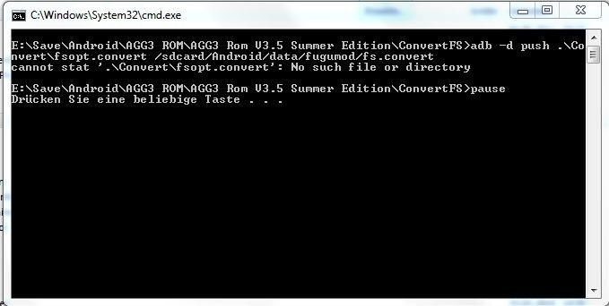

Filesystem ist ein gutes Stichwort, das fehlt ja noch. Habs versucht mit USB-Debugging, dann die RomOptionen.bat und 1. dann kommt aber ne Fehlermeldung. Dann hab ichs direkt im Ordner ConvertFS mit der ConvertFS.bat. Hier kommt dann folgendes:
Watt mache ich nun falsch? Kann auch keine detailiertere Anleitung finden...

Mhm, bei mir funktioniert Convert FS nicht. Immer wenn ich den Befehl eingebe schließt sich das fenster :/
Zu spät xD Bei mir ist es genau das selbe wie bei DaBigFreak

geh mal in den ordner convertFS und dann nimmst du aus dem Convert ordner einfach die fs.convert datei, kopierst sie auf die SD Karte und danach kopierst du via Root explorer die datei in /sdcard/android/data/fugumod
Danach einen restart machen.
Okay ich habe den fehler im fs convert gefunden...
Im script sind 3 buchstaben zu viel....
Hier ist ein neues script : Anhang anzeigen ConvertFS.zip
