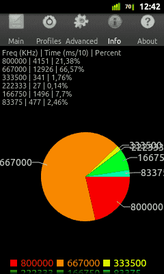

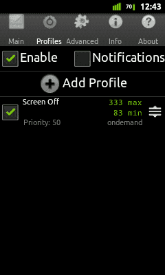

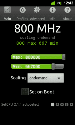

Der Medienscanner läuft bei mir immer 2x durch. Hier erscheint es mir auch seltsam, dass nach dem SIM-Entsperren, ADWLauncher sofort verfügbar ist, flüssig läuft, dann der erste Medienscan durch läuft, recht flott. Dann läd ADW nochmal neu, alle Symbole weg, baut sich dann nach so 5-15 Sekunden wieder auf, nun noch ein Medienscan, der unter Umständen recht lange dauern kann. Erst wenn dieser fertig ist, RENNT die ROM! *daumenhoch*
Noch ein Problem, bei mir scheint SetCPU nun nicht mehr Profile verarbeiten zu können, oder noch viel schlimmer, ScreenOff wird nicht richtig aktiviert, sodass für SetCPU zu jeder Zeit ScreenOn gesetzt ist.
Jedenfalls sieht es so aus, Normal: 667-800, ScreenOff:83-333 (nur damit es in den Statistiken einen klaren Unterschied gibt, damit die Prozente nicht verfälscht werden, sobald ich das Display an mache).
Nun habe ich die Profile deaktiviert, 83-800 ondemand, läuft, rennt, größtenteils auf 83MHz...scheint so als könne ich im ScreenOff kein Maximum setzen...
Die 166MHz Minimum sind doch nach der Deinstallation von SetCPU wieder gesetzt oder?
