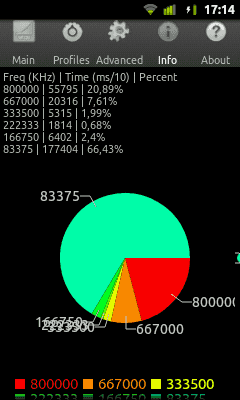

Damit SetCPU als Dienst gestartet wird, musst du den Harken bei "Set on Boot" setzten. Oder war der nur für den Screenshot deaktiviert?
Habe ich mal zu Testzwecken kurzzeitig deaktiviert. War sonst immer aktiviert...hilft aber auch nicht, das Profil ScreenOff wird einfach mal durch die Bank weg ignoriert.
In welcher Datei kann ich denn die 166MHz wieder auf 83MHz stellen?
Soweit geht es ja auch, habe nun lediglich das Normale Profil (Main) aktiv, 83-800MHz auf ondemand. So habe ich nun zu 60% 83MHz, der Rest recht gut verteilt. Alles läuft flüssig, ich kann im Standby alles annehmen, mp3 player, radio...je mehr ich halt mache, desto mehr verlagern sich die Taktraten nach oben, is klar...und das eben bis 800MHz hoch...wär also schön, wenn die Proile in SetCPU wieder gehen würde...gehen sie denn bei jemanden wie gewohnt? Oder überhaupt? Bin ich der einzige mit einem individuellen Problem? :)

@DaBigFreak
Bei mir läuft setcpu ohne probleme
hab einstellung main 166/800 (conservative) und screen off 83/333 (conservative)

@DaBigFreak
Nö, bist nicht der Einzige ....
Habe jetzt auch feststellen können, dass SetCPU nicht das tat, was es sollte und wie es unter 3.5 geschah.
Ich habe bei den default Werten 800/800 einstellt. Dann heute morgen mal neu gestartet und schaumal guck: SetCPU zeigt mir als Maximum nur noch 667. Trotz aller Versuche ließ sich das Prog nicht dazu überrreden, andere Einstellungen zu akzeptieren.
Also den untersten Button gedrückt und danach wieder den Autoscan und seitdem wird auch wieder 800 MHz als Maximum gezeigt.
Bei ScreenOff hab ich 800/333 eingestellt und hatte unter AGG3.5 eine Laufzeit von drei Tagen bei meinem Nutzungsverhalten.
Viel Angrybirds, wenig telefoniert und einige SMS.
Mal schaun.....

Hast auch mal geschaut, ob das mit der Statistik übereinstimmt? Einstellen kann ich ja auch viel, aber obs umgesetzt wird is ja die Frage^^
hatte testweise auch auf main 667/800 und screen off so gelassen. Zumindst bei 166 hat sich die prozent bei off screen und player verändert. Also vermute ich das es bei mir funzt.
