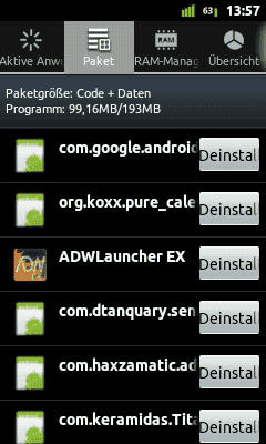

Nochwas, mit der 3.5 habe ich angefangen, seid dem baut sich der Telefonspeicher mehr und mehr zu. Zunächst war dieser leer, dann recht schnell mit 45MB belegt, nun sind es schon 99MB...funktioniert A2SD nicht richtig? Kann man das testen? /data/app wird jedenfalls mit 700MB frei angezeigt.
