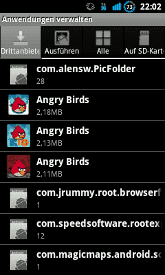

Ueber Einstellungen -> Anwendungen -> Anwendungen verwalten
was sehe ich bei den Birds?
Jeweils ca. 2MB verbraucht. (siehe Screenshot)
Moment...

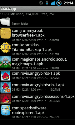

die APKs haben jedoch ~20MB?
Wo sind die restlichen 18 MB hin?
Check mit Root explorer (/data/app sieht man nur mit root explorer oder root browser, um Deine Frage hier auch gleich zu beantworten) auf das Verzeichnis, alles in vollem Masse da!
(siehe Screenshot)

In der Anwendungsverwaltung immer noch ~2MB je Bird zu sehen, da hat sich nichts geaendert

Fazit:
hd2sd funktioniert soweit
der interne Speicher, der mit ca. 2MB je Bird dennoch abezogen wird...
tja...
das sind lib Dateien (und was auch sonst immer) der jeweiligen app und sind zu finden in:
/data/data/APPNAME/lib
und hier sieht man bei Angrybirds die
libangrybirdsseasons.so
Datei, mit... Preisfrage, wieviel MB??
2.11 MB!
Das sind exakt die 2.11 MB die man in der Anwendungsverwaltung sieht und auch bei TB abezogen wird.
Wenn man nun massig Apps hat, dann summiert sich das auch ganz schoen hoch. Der Loewenanteil, eben die APP an sich, wird dennoch auf SD ausgelagert und das ist der Hintergrund des Ganzen.
Hybrid data deshalb... damit man auch mehr als nur die APP selbst auslagern kann, eben den Dalvik z.B.
Works as designed.

Bevor ich mir einen Wolf tipper ueber wieso weshalb warum...
Gestatte mir eine Rueckfrage:
wo siehst Du die Meldung, dass nicht genuegend Speicher frei waere?
Wenn Du in TB schaust,ist doch genug frei?
Dies bekomme ich einfach nicht gebacken?
Ist es TB?
Welche App sagt es wo?
Im AGG3 V5 continued Thread hatte auch mal jemand diese Meldung, glaube frankymatt wars mit skype, diese Anwendung hat er dann auch sd verschoben und der Spuk hatte ein Ende.
Worauf auch immer diese Apps gucken.
zum hd2sd noch kurz zwei Worte:
zu anfangs war Kyrillos´ hd2sd auch transparent, dann kamen die Motzungen weilskeiner geblickt hat wie man das nun pruefen kann und Kyrillos hat es "gefixt", in TB sichtbar gemacht. Alle waren gluecklich und kyrillos hatte seine Ruhe.
Was war?
Es wurden massig libs geaendert und das geht mir eine Spur zu weit.
Der Gag an der hd2sd hier ist eben:
skript in seiner Reinstform, ohne tief ins System einzugreifen
Zwei Optionen bleiben Dir zu testen:
1) verlager die Apps, die keinen Telefonspeicher haben auf SD aus
-> es wird fuer jede app ein neuer point erstellt
2)
a) loesch die "addtional sd" Dateien, ohne die laeuft das Skript ins Leere
b) installier Dir app2sd V1/V2/V3 (je nachdem was Du haben willst)
b) im CWM Dalvik loeschen
c) booten
d) fertig
Die liegen ja nachweislich auf ext wo auch app2sd zugreift.
Dateisystem aendert sich nicht.
Backup solltest ja noch haben ggf.von Neuerungen eines machen.
Nur zur Sicherheit.
Gib bitte Bescheid fuer welchen Weg Du Dich entschieden hast und obs was gebracht hat.
Die Antwort auf meine Frage, wer was wo die Meldung bringt, bitte nicht zu beantworten vergessen.
