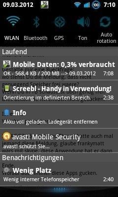

qaysedcftgb schrieb:
Bevor ich mir einen Wolf tipper ueber wieso weshalb warum...
Gestatte mir eine Rueckfrage:
wo siehst Du die Meldung, dass nicht genuegend Speicher frei waere?
Wenn Du in TB schaust,ist doch genug frei?
Dies bekomme ich einfach nicht gebacken?
Ist es TB?
Welche App sagt es wo?
Die Meldung erscheint zum einen als Info oben in der Info-Bar (davon habe ich dir gleich mal nen Screenshot gemacht und angehängt. Außerdem gibt es aber auch ein Pop-Up mit der Nachricht: "Der interne Telefonspeicher ist fast voll! Lösche/Deinstalliere Anwendungen" (so oder so ähnlich.... davon habe ich derzeit leider keinen Screenshot).
Es kommt also, so wie ich das sehe, nicht von irgendeiner App sondern vom System selbst!
Zwei Optionen bleiben Dir zu testen:
1) verlager die Apps, die keinen Telefonspeicher haben auf SD aus
-> es wird fuer jede app ein neuer point erstellt
2)
a) loesch die "addtional sd" Dateien, ohne die laeuft das Skript ins Leere
b) installier Dir app2sd V1/V2/V3 (je nachdem was Du haben willst)
b) im CWM Dalvik loeschen
c) booten
d) fertig
zur Option 1: Was meinst du mit "Apps die keinen Telefonspeicher haben"? Woran erkenne ich die?
Und mit "auf SD auslagern" meinst du dann unter "Anwendungen" oder über TB auf SD verschieben, ja?
Hallo Wicked,
also...
Du siehst es richtig, dass es eine Systemmeldung ist.
Demnach ist meine Annahme, die Meldung waere in einer App zu sehen falsch. Daraus erlischt auch der Gedanke eine App nach extern zu verschieben.
Ich gehe mal davon aus, dass TB Dir in Sachen interner Speicher noch eine Menge Speicher als frei anzeigt?
so um die 100MB?
also kein Grund in Hektik zu geraten.
Du hast Dir aber nicht lagfix installiert?

Das ist es ja: TB zeigt mir nämlich auch nur um und bei 20MB freien internen Speicher an. Und das ist dann nämlich genau die Grenze bei der die Meldung erscheint :/
ABER du hattest mich auf eine Idee gebracht. Ich habe mir die Apps mal alle unter "Anwendungen" angeschaut und dann nach Größe sortiert. Dort sieht man ja dann genau den Speicher den sie im internen noch belegen.
Die größten waren dann K-9 mit ca. 15 MB, Opera Mobile mit ca. 11 MB und Ninjump mit ca. 6 MB.
Ninjump habe ich dann einfach deinstalliert (ist zwar ganz nett, muss aber ja nicht sein).
Auf Opera Mobile will ich nicht mehr verzichten. Ich bin schon seit Jahren Opera-Fan und wollte gern die Mobile-Version da man hier, im Gegensatz zur Mini-Version, umschalten kann (Desktop und Mobile Websitendarstellung).
Und dann habe ich mir K-9 noch mal etwas genauer angeschaut. Warum 15MB? Ich habe dann mal die App aufgemacht und gesehen: eines meiner Konten hat genau 15 MB an Daten! Zufall? Wohl kaum. Ich bin in die Konteneinstellung und habe mir unter "Speicher" angeschaut wo dieser liegt. Natürlich intern! Das habe ich dann auf SD-Card geändert... ohne Wirkung... eigenartig. Wieder in die Einstellung "Speicher" und der Punkt ist wieder bei "intern" gesetzt!
Ich kann die Einstellung bei diesem Konto nicht umstellen! Dann viel mir ein: Damals als ich zu Kyrillos gewechselt bin und ebenfalls über TB dann K-9 zurückgesichert habe hatte ich auch irgendein Problem. Ich kann mich nicht mehr genau daran erinnern, aber damals habe ich es einfach neu aus dem Market geladen und neu eingestellt.
Diesmal habe ich es dann zunächst einmal deinstalliert. Dann über den Market neu geladen und dann über TB nur die Daten zurückgesichert. Dann konnte ich auch in den Einstellungen unter "Speicher" auf SD-Card stellen!
Und siehe da: Unter Anwendungen schrumpfte die angegebene Größe von K-9 nun auf 68KB und unter TB wuchs nun der "interne" Speicher wieder.
Derzeit habe ich dort nun wieder 42,4MB frei was mir erstmal wieder Luft verschafft. Derzeit kann ich damit also gut leben. Ich hoffe nur das in Zukunft die Updates der Apps nicht diesen internen Speicher nun wieder füllen.

sooo, sorry für das Doppelposting, aber ich wollte mal erzählen wie es derzeit aussieht.
Also ich habe den Test heute abgebrochen. Ja, genau: Abgebrochen :sad:
Nachdem ich den Dalvik-Cache wieder auf extern gelegt habe, habe ich feststellen können dass das Galaxy teilweise sehr heftig laggt. Außerdem hab ich das Gefühl das einige Apps nicht mehr voll funktionierten. So habe ich während der Testphase zum Beispiel mehrmals WhatsApp-Nachrichten viel zu spät bekommen. Auch nach dem Aufwecken aus dem Standby konnte ich sofort sehen dass es beim Entsperr-Muster doch teilweise extrem hakt, so dass ich dann gleich mehrmals neu ansetzen musste.
Kurz gesagt: Es hat mich stark an Kyrillos erinnert ;)
Deinen Tipp mit "Fast Reboot" habe ich auch ausprobiert. Ja, es funktioniert wirklich, aber nur für eine gewisse Zeit, danach verhält sich das Phone dann aber genauso wie vorher. Und das ist mir zu nervig ständig diese App auszuführen, bzw. die Pro-Version zu kaufen um dies dann automatisch ablaufen zu lassen. Das ist, denke ich, nicht Sinn der Sache ;)
Ich habe ne 16GB Class 4 Card, aber scheinbar ist die wirklich zu langsam dafür dass ich den Dalvik-Cache auf extern lege.
Vorhin habe ich das ganze dann wieder rückgängig gemacht und merke sofort den starken Performance-Unterschied. Das Ding läuft nun wieder flüssig, keine Laggs, genau so wie es sein sollte! Ich werde also nun dabei bleiben. Da verzichte ich lieber auf ein paar Apps, denn was soll ich mit einem Handy voller Apps die ich nicht nutzen kann, weil das Teil laggt wie Hölle?
Dann doch lieber ein funktionierendes, stabil laufendes und flottes Smartphone mit nur den nötigsten Apps :]
Derzeit habe ich 44,4 MB intern frei. Das sollte erst Mal reichen. Neue Apps werde ich in Zukunft kaum brauchen. Falls ich doch noch mal Platzmangel bekommen sollte muss ich mich dann leider wohl von meinem Opera Mobile trennen (mit 11MB intern immer noch die größte App).
Reaktionen: petterson

Ich hab wieder was Neues :rolleyes:
Mein Market startet nicht mehr. Ich sehe nur kurz "wird geladen" und dann springt er wieder auf den Homescreen :/
Hat das was mit der Umbenennung des Marktes zu tun? Muss ich den Market-Updater laden und aktualisieren oder stimmt hier irgendwas ganz anderes nicht?
Des weiteren ist mir aufgefallen dass ich hin und wieder Whatsapp-Nachrichten nicht richtig zugestellt bekomme. Ich erfahre dass dann immer erst wenn ich die App selbst aufrufe. Dann kommen die Nachrichten. Das Problem hatte ich ja auch während der Testphase und dachte das es am externen Dalvik-Cache liegt.
Jetzt hab ich natürlich keine Ahnung obs nen Fehler der Rom ist oder von Whatsapp. Kann aber ja, wie gesagt auch nicht im Market schauen obs nen Update gibt ;)
