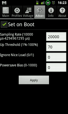

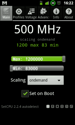

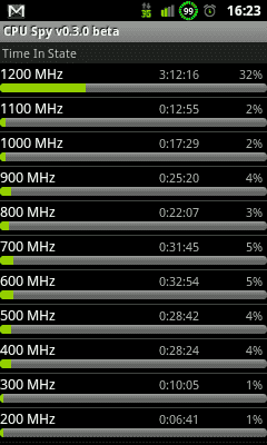

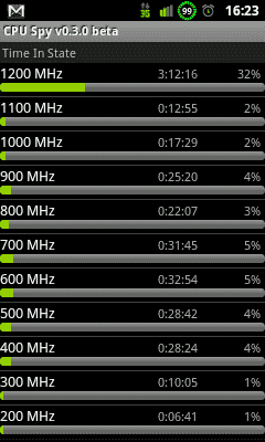

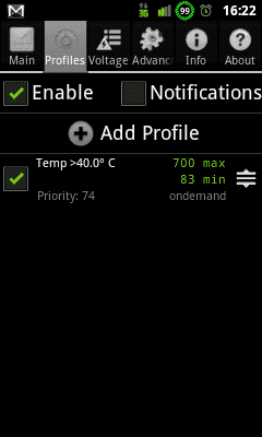

Hab mal ein paar Screenshots erstell von meinen SetCPU einstellungen und von CPU Spy. Ich denke das die Werte soweit o.k sind.
Als Kernel hab ich den zweiten von dieser Seite genommen.

Leider sieht man nicht die untersten Zeilen, aber 3 Stunden mit 1200MHz ist doch schon etwas viel...oder hast du auch tatsächlich 3 Stunden lang etwas aktiv gemacht?
Zu Kyrillos: Es gibt die Kyrillos ROM, Punkt und fertig. Da spielt OC und NON-OC ersteinmal überhaupt keine Rolle, denn das ist reine und einzig alleinige Sache, welchen kernel du nimmst. Nun muss aber immer ein kernel gleich bei der ROM mit dabei sein, sonst hat man unter Umständen den normalen, originalen kernel und dann geht garnix mehr. Somit bezeichnet also Kyrillos-OC die ROM+OC-Kernel, und Kyrillos-NON-OC die ROM+NonOC-kernel...
Bei Deep Sleep hab ich 32%.
