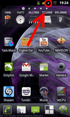

Und was ist das für ein zeichen (v8.1) zwischen der Empfangs- und Akkuanzeige???
Wegen dem Zeichen, Screenshot bitte!
So hier mal der Screenshot. Das Rot umkreiste Zeichen meine ich.
Das heißt, dass der Akku vollgeladen ist ;)
