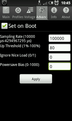

Jetzt habe ich bei Advanced die SamplingRate auf 1S (1000000mikrosekunden) eingestellt. Up Threshold auf 60%. Alles gut jetzt.
Läuft schnell und auch gute Klangquali jetzt...

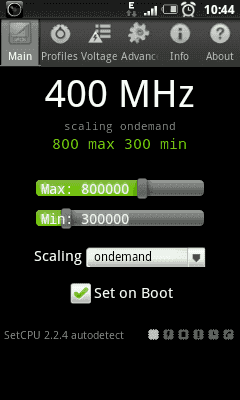

Hier ein paar Screens:
Spannungen habe ich nicht manuell runtergedreht, das lasse ich mal sein... bin zufrieden so wie es laeuft.
Die Klangqualitaet habe ich mit einem MP3 getestet... keine Knackser... bestens

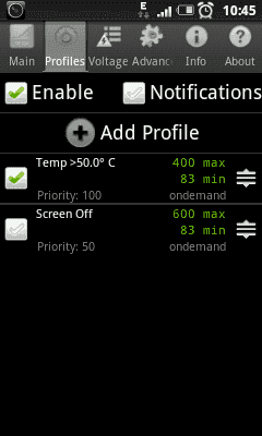

Also die Profile...da würde ich als höchste Priorität eine Begrenzung bei zu hoher Temperatur rein machen. Dann noch eines, screen off = ondemand minFrequenz-500 oder so.

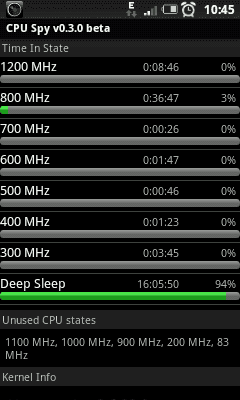

Der aktuelle g3mod2.0b3 läuft auch sehr gut, hier gehts jedoch bis 83MHz runter. Mit meinen Einstellungen habe ich meist 90% im deepsleep ^^ Bilder kommen noch :)
Du meinst screen off= ondemand, max freq= 500

sorry, den wichtigsten Screener habe ich vergessen reinzhaengen:
http://imageshack.us/photo/my-images/215/sc20111009101656.png/
Mit dem G3 1.8 Performance sind bei mir Taktungen von 200-1000 moeglich, habe es limitiert auf 800 (siehe auch Profiles).
Es sind 200er Schritte moeglich. SIcherlich habe ich gelesen, dass man in eienr Datei die einstellbaren Steps manuell eintragen kann. Aber davon halte ich grad lieber die Finger fern, da es laeuft.
Automatische Erkennung hat gezogen und die Schritte sind fuer mich auch akzeptabel. Habe grad eine Vollsicherung ueber TB laufen lassen, da sollte das Handy ein wenig zum Arbeiten bringen, hat nicht laenger als 3 Minuten gedauert.
Wie man auch im vorigen Post erkennen kann, ist mein Handy die meiste Zeit Screen OFF und damit auch irgendwann im Standby... somit sollte die Temperatur in einem sehr niedrigen Bereich angesiedelt sein, aktuell bei 24 Grad.
Aber um auf Nummer sicher zu gehen, richte ich mir ein weiteres Profil mit Temperaturbegrenzung ein. Dies koennte noch zum tragen kommen, wenn ich wiedermal stundenlang meine Fahrten tracke.

So, hier meine Bildchen^^

Habe nun mal wieder den conservative probiert, scheint durchzulaufen. So bekomme ich im Standby bis zu 96% deepsleep und sofern ich etwas am handy mache, VOLLE Leistung, kein bisschen geruckel oder dergleichen.

Wo gibts denn die Ansicht wo man sieht wie lang Mer im deepsleep war? Also in Prozent? Dabigfreak hatte den Screenshot glaub ich
