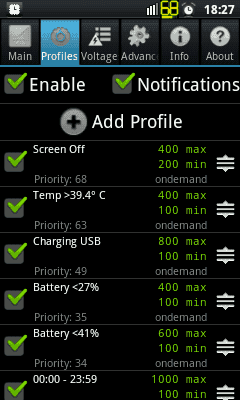

Hast Du dem offscreen-Profil die oberste Priorität gegeben? Das heißt, es muss in der Liste ganz oben stehen. Also die Anwendung der Profile findet hierarchisch statt. Ich habe meine Profile nochmal angehängt, dann wird das vielleicht klarer...

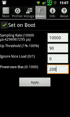

da sollte das helfen:

Das ist grob gesagt die einstellung des programms zur abfrage der derzeitigen taktung und die daraus resultierende am besten einzustellende taktung der CPU.
Die einstellungen beruhen auf erfahrungswerten und gelten so nur, wenn der governor auf ondemand eingestellt ist.

So, habe etwas herumprobiert und scheinbar eine Lösung gefunden:
Ich habe in Advanced den letzten Wert wieder auf null gesetzt, also nichtmehr 15000/90/0/200 sondern 15000/90/0/0
Dieser letzte Wert (Powersave Bias) gibt das Verhalten beim zurücktackten auf tiefere MHz an. Bin aus den englischen Texten nicht ganz schlau geworden wie das genau funktioniert - liegt bei mir weniger am Englisch als viel mehr am hochtechnischen Linuxausdrücken. So wie ich das verstanden habe gibt der PB in 0,1% Schritten an wieviel/bzw ab wann die Zielfregenz heruntergetacktet werden soll.
Bei einem Wert von 200 entspräche das 20%, was wiederum erklärt warum bei einer Höchstfregenz von 1000 MHz mein G3 nie über 800 MHz kommt.
Tja, ich weiß zwar nicht inwiefern meine Erklärung stimmt (Verbesserungen/Ergänzungen gerne erwünscht) aber immerhin läuft es jetzt!
Sonst noch jemand diese Erfahrung gemacht?
PS: das beste Ergebnis erziehle ich jetzt bei 15000/95/0/20 ondemand
Reaktionen: tbschommer
