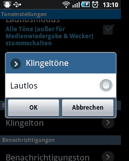

Ich habe heute eine Firmware-Aktualisierung über Kies gemacht. Anscheinend hat mein Handy jetzt Android 2.2 - so steht es zumindest bei Telefoninfo. Jetzt habe ich folgendes Problem. In den Einstellungen unter Töne wird bei "Klingelton" und "Benachrichtigungston" nur "lautlos" als einzige Option angezeigt. Hat jemand ähnliche Probleme?

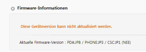

im Kies erscheint bei mir "Diese Geräteversion kann nicht aktualisiert werden." Ist das normal?
Habe mal ein Screenshot von dem Klingelton-Problem gemacht

Mein alter Klingelton den ich eingestellt habe funktioniert auch immer noch.

Derzeit verblüfft mich Kies ebenfalls mit dem Spruch "Diese Geräteversion kann nicht aktualisiert werden." Sollte ich mich deswegen wundern, ärgern oder sonstetwas unternehmen?

"Diese Geräteversion kann nicht aktualisiert werden." kommt bei mir auch
