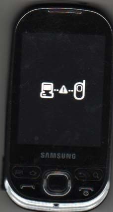

Aber wen ich dann Odin starten tue, schaltet sich mein handy immer richtig ein mit Froyo.
Was kann ich machen damit ich in Download Modus bleibe?
Nur in Download Modus geht das ja mit den Flashen.
Habe ich mein Handy jetzt endgültig zerstört?
Bitte kennt jemand dieses Bild???????????????
In Download Modus komme ich noch. Aber wen ich normal starten tue kommt nur dieses Bild. Sonst geht nichts.

Nein liegt nicht an Kies.
Da Kies gar nicht drauf ist.
Die Treiber sind von hier, aber in Gerätemanager wird mein Handy trotzdem nicht erkannt richtig. Da steht was von Samsung Mobile Modem?
Und Samsung USB DEVICE?
Odin erkennt mein Handy nicht und Handy wird auch Bei Massespeicher nirgendswo erkannt.
Kies installieren (dann werden die richtigen Treiber mit installiert). Dann Kies deinstallieren (die Treiber bleiben dabei drauf).
Nochmal probieren
So gemacht. Treiber von Kies draufgelassen und Kies gelöscht.
Geht trotzdem nichts. Odin sagt nur immer was von cannot open.
Das Handy ist futsch. Hab selber schuld.
