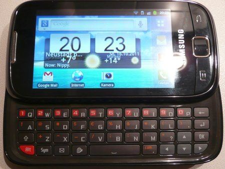

Hier meine QWERTY...
Es sind in der Tat verschiedene QWERTY-Tastaturen im Umlauf.
Siehe die ALT-Belegungen von naukes i5510 und meinem. :ohmy:
ja, eindeutig. 3 Stück mindestens.
Hast du meine mail bekommen?
Reaktionen: monane12
Ja, habe ich und gerade getestet. :razz:
Was soll ich sagen...ALLE TASTEN sind nun korrekt belegt - auch die Doppelbelegung passt einwandfrei!
schwix, du bist der Beste! :D
QWERTY Nummer 1 verbucht Erfolg!
Sodele. Und Bugfix an nauke is auch aufm weg.

paar Sachen gehen noch nicht so.
Internettaste ohne Funktiom ob mit ALT-Taste oder ohne
ALT+H ergibt nicht € sondern ein nach links gekipptes großes "L" mit kleinem schenkel nach unten(was immer das auch ist):drool: dieses ist es:" ¬ "
Ü gibt es wieder nicht:crying:
Ich bin weiter gespannt:razz:
@ monane geht dein "üÜ" ?
Ok ^^ gibt gleich wieder post ^^.
Wo soll Ü denn auftauchen?
dachte so wie wenn man länger auf "u" drückt
also. ich weiß ehrlich gesagt nicht, wie man einfluss auf die Menüs nimmt, wenn man eine taste länger gedrückt hält.
Als workaround habe ich nun Shift+Alt+ A/U/O mit umlauten belegt, sowie (hoffentlich) auch das Eurozeichen korrigiert.
//Edit:
Langer Tastendruck U bewirkt bei mir auch nichts, stelle ich gerade fest.
ok werds mal testen, ist ja auch nicht so wild

nauke100 schrieb:
Danke schön
Stimmt...gerade noch mal getestet.
ü geht nicht
ä geht bei länger auf a drücken
ö geht bei länger auf o drücken
Internet-Taste ist ohne Funktion
Bei der Internettaste öffnet sich standartmäßig die Google suche, richtig?
Wenn ja, dann probiert mal bitte diese datei:
  • sec_keypad.zip
Ist die Datei für beide QWERTY-Versionen gültig?
Ist die Datei für beide QWERTY-Versionen gültig? nein
für HW Tastatur mit , Taste sowie £, $, €
€ erscheint nicht:confused2: aber eine rechteckige null (Find gerade den unicode nicht)
Die sec_keypad.zip ist für euch beide, die war auch bei euch beiden identisch.
Hm, immernoch kein € Zeichen? Nun wirds merkwürdig -.-
//Edit: @nauke
so, nächster versuch, hoffentlich diesmal mit funktionierendem € :D
jäp nu isser da der teuro, € Zeichen erschienen
super :cool2:
edit//
ALT+G es erscheint ein " . " pfff das $ zeichen iss weg, das ja krampfhaft
gnaah -.- war mein Fehler ;D
hex-editor is nich so meine stärke *g*
also noch einmal:
  • QWERTY2.zip
Volltreffer jäp dat gefällt nu isses Perfect
fehlt nur bei dem QWERTZ Modell diese Ä Ö Ü Funktion mit der Alt+Shift Variante, damit Blondi wieder Ü schreiben kann.:sneaky:
Danke haste den ganzen Abend rumgeschraubt an den Dateien.:smile:
