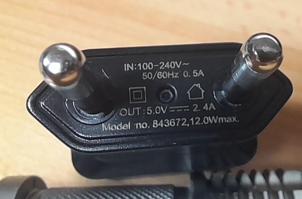

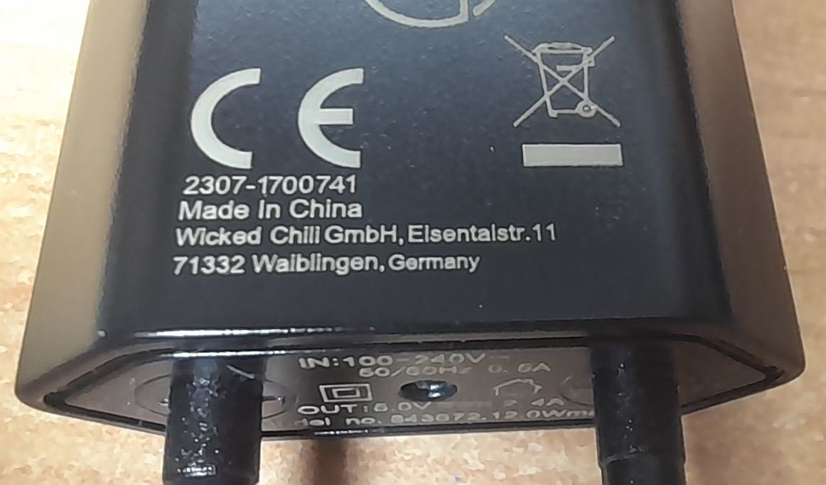

das Netzteil was du dran hattest mit dem es nur langsam geladen hat.
Da steht ja einiges an Text drauf mit der Spannung in V und Strom in A.
Mach davon mal ein lesbares Foto.
Ich wusste gar nicht das das A12 so gute Makro-Aufnahmen macht
@Samson-Simson
Alles klar.
Der konnte nie Schnellladen.
Aber normales laden sollte er können ohne das diese Hinweismeldung kommt.
Vielleicht ist das Ding auch hinüber ... vorher hat es jedenfalls mit "normaler Geschwindigkeit" gefunzt. Also abends ran und früh ab. Diese Nacht wie gesagt 23% in 8 Stunden. Vielleicht hat das letzte Samsung Sicherheits-Update aber auch gesagt: "Du sollt keine anderen Adapter außer Samsung benutzen" ... ist jetzt aber in Ordnung so, habe zwei alte Samsung Adapter genommen, jetzt geht "normales Laden", das reicht über Nacht. Danke ...
