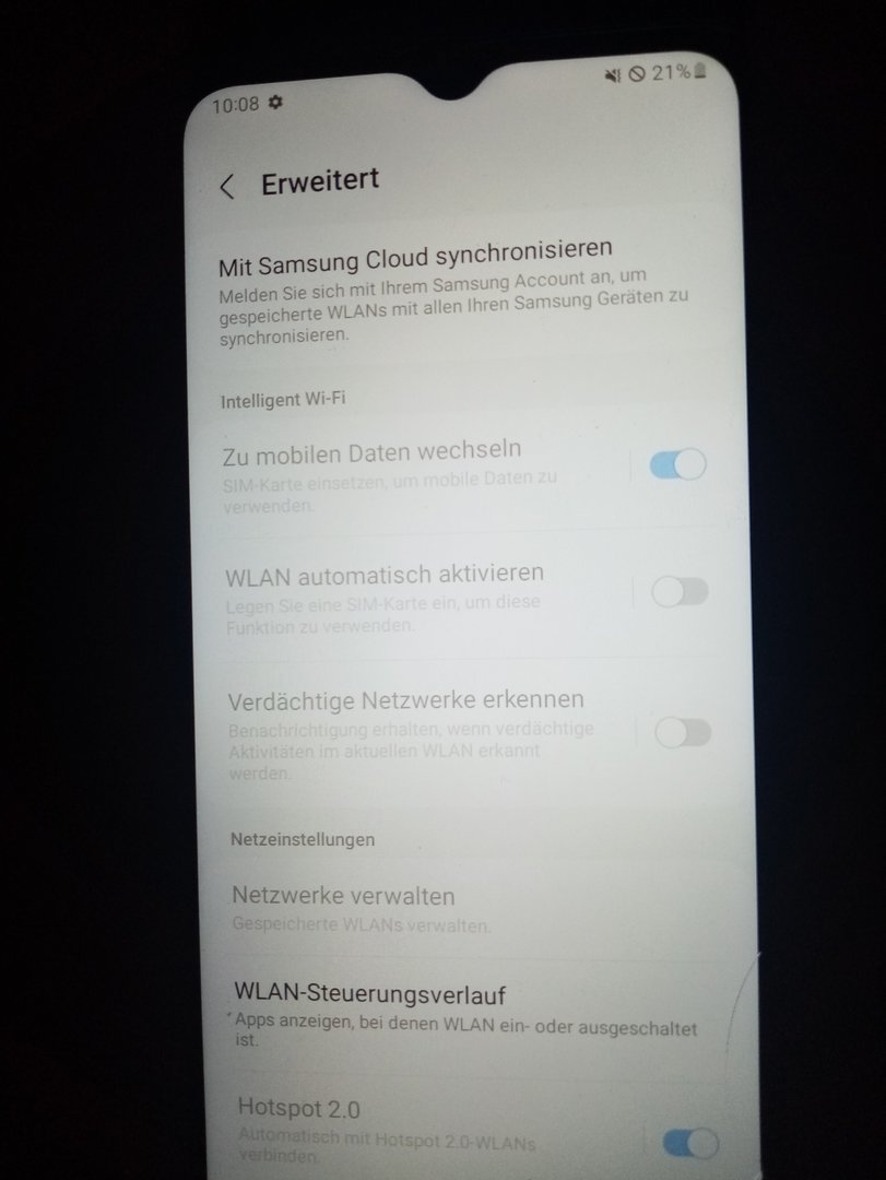

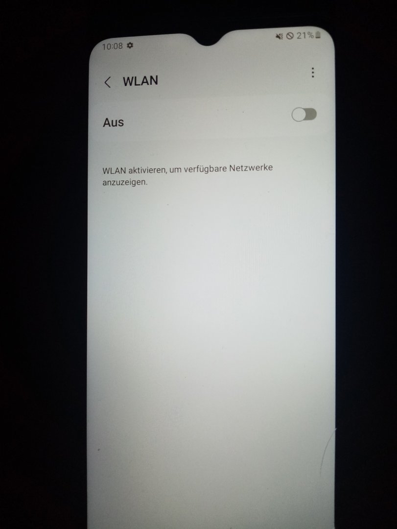

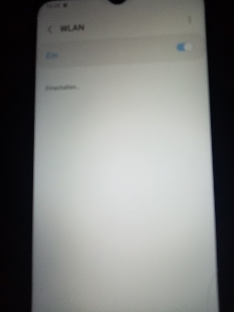

@Meerjungfraumann
Danke für deine Antwort. Es wird nichts angezeigt... Siehe Bilder. Das erste Bild zeigt die Möglichkeiten wenn ich auf die drei Punkte neben wlan gehe. Für alle gegebenen Punkte benötige ich eine wlanverbindung

Meerjungfraumann schrieb:
Das A12 hat ein Antennenmodul, das einen Defekt haben kann.
Ist sehr unwahrscheinlich.
Da sich WLAN nicht einmal einschalten lässt wird es der WLAN Chip selbst sein der fehlerhaft ist und der sitzt ja auf dem Mainboard.
Da mobile Daten noch funktionieren, ist es kein Totalschaden.
