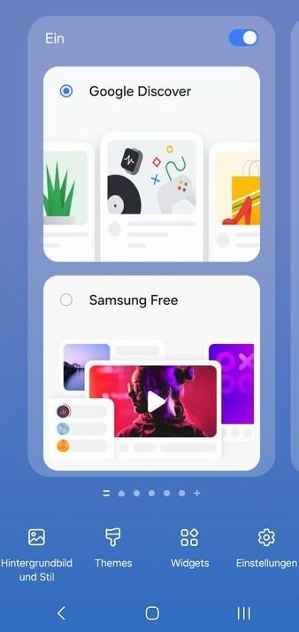

@Streamie
Longpress auf den Homescreen, nach links wischen und Schalter umlegen?
Reaktionen: Streamie
Hi,
danke für den Hinweis!
Die vorhandene Einstellung ist: Schalter bereits aktiviert.
Wenn ich ihn deaktiviere bleibt das Ergebnis das selbe.
Ich komme beim nach links Wischen nicht mehr auf die News-Seite.

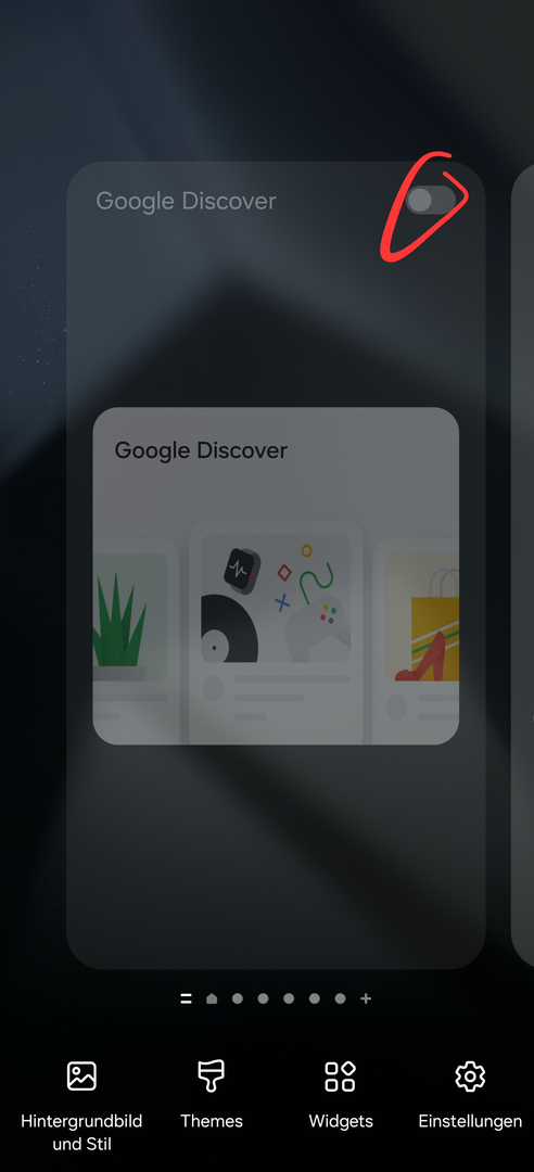

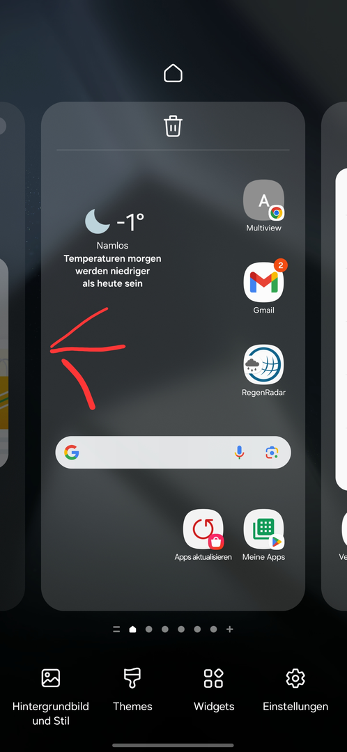

wohin dann?
Screenshot/Video könnte helfen.
Wenn ich länger halte, komme ich nach hagex Anleitung nach links, nicht aber, wenn ich normal nach links wische, also ohne länger zu drücken.
Es verhält sich so, als ob links nichts mehr ist. Es passiert einfach nichts.
Edit: "nochmal" durch "normal" ersetzt.
Screenshot!
Wovon möchtest du denn einen Screenshot haben?
Verstehe.
Ein Screenshot des Homescreens hätte keinen Sinn ergeben.
Ich habe den gewünschten oben eingefügt.
@Streamie
wähle da mal Samsung Free.
Funktioniert das dann?

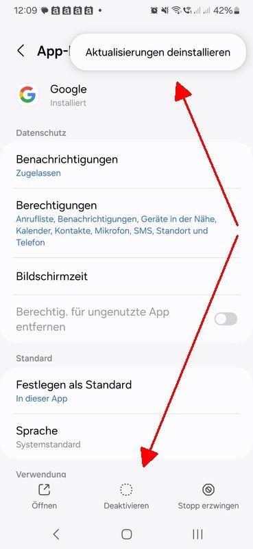

maik005 schrieb:
Google App deinstalliert
maik005 schrieb:
Die App kannst du bedenkenlos deinstallieren und neu installieren.
Hi,
leider lässt sich die Google App bei mir unter Android 14 nicht mehr deinstallieren:
Es wäre nur möglich, alle Aktualisierungen zu deinstallieren.
