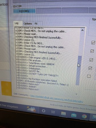

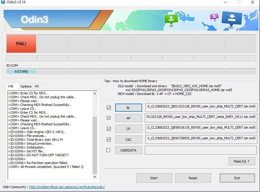

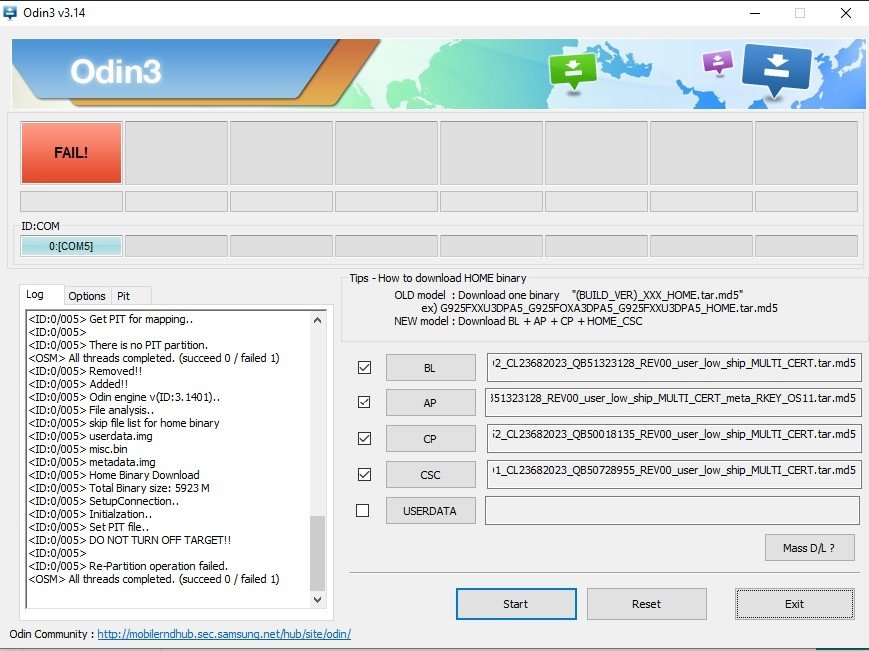

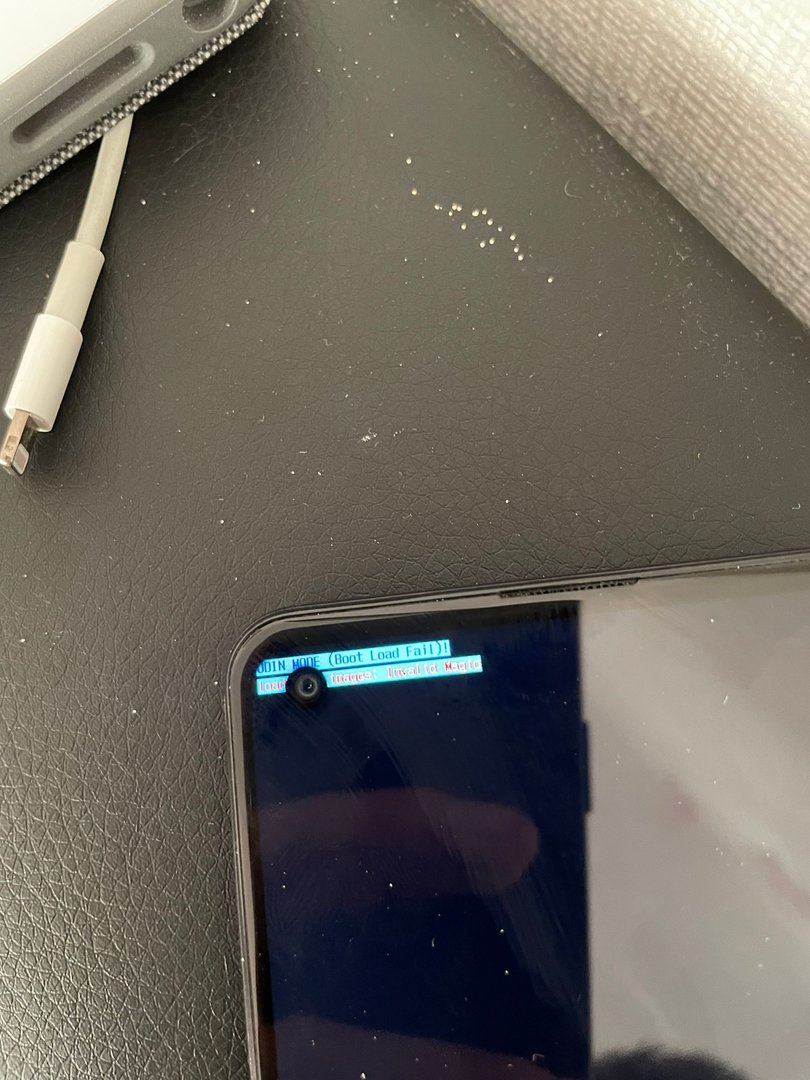

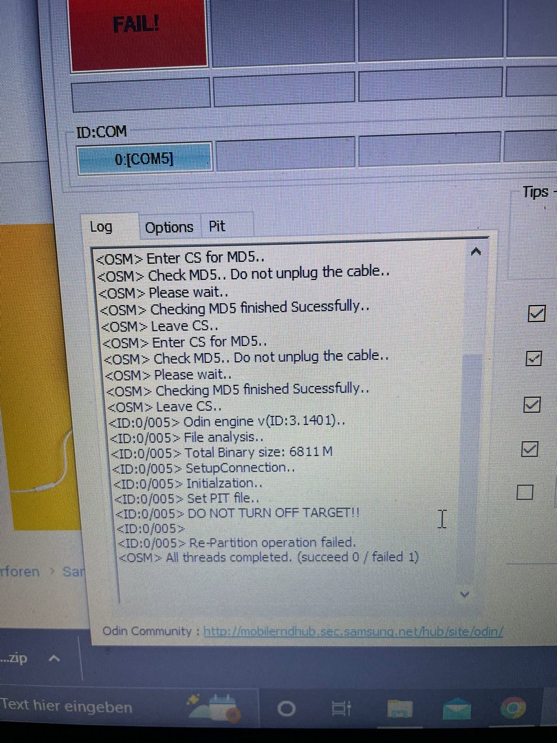

Ich brauche ein wenig Unterstützung da ich auch nicht mehr weiter weiß. Ich habe hier ein Galaxy A21s, welches einfach über Nacht (vermutlich durch ein Update) nicht mehr bootet. Ich bekomme stattdessen immer den Fehlerscreen: Odin Mode, Load Images: Invalid Magic. Daraufhin habe ich bereits versucht das Handy im Download Modus mit Odin zu flashen, allerdings schlägt dies immer fehl. Bei Odin steht dann: Re-Partition Failed. Ich habe aber auch das Gefühl, dass ich nicht wirklich im Download Modus bin, da dieser nicht direkt angezeigt wird. Liegt es daran? Was mache ich falsch? Ich möchte das Telefon ungern wegschmeißen. Garantie bereits erloschen. Bilder zu den einzelnen Schritten/Fehlern sind im Anhang. Danke! :)
@Kev1999
Das der Odin Mode alles richtig.
Die Firmware von Sam Firm gedownloadet?
Deaktiviere mal Re-Partition in Odin
Hallo @rene3006 Ja auch dort. Bereits von mehreren Seiten aber jedes Mal der gleiche Fehler. Macht es denn etwas aus ob Android 11/12 bzw DBT oder DTM?
Re-Partition habe ich bereits deaktiviert. Dennoch der gleiche Fehler. Auch habe ich bereits versucht die Pit Datei zu extrahieren und einzeln einzufügen. Gleicher Fehler.

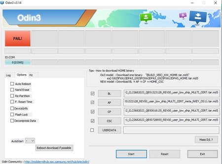

@Kev1999
dann mal weitere Infos.
Wie die Firmware geladen und welche?
Welche Dateien in Odin genutzt?
Welche Odin Einstellungen?
Reaktionen: rene3006
Firmware: Samfw.com_SM-A217F_DBT_A217FXXS8CVD2_fac

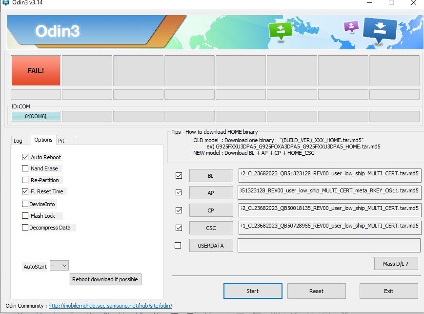

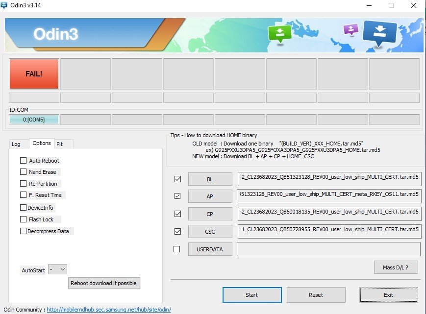

Bei den Odin Optionen sind alle Sachen deaktiviert sprich nichts aktiviert. Dateien entsprechend AP, CP, CSC und BL wenn es so gemeint ist :) Habe es wie gesagt auch schon probiert eine extra Pit Datei einzufügen. Auch ohne Erfolg
Screenshot wäre toll.

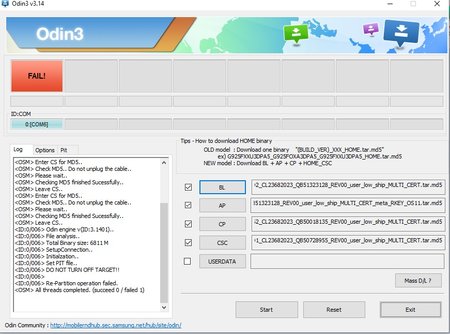

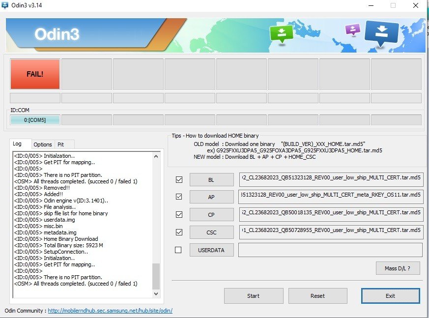

Wenn ich die Pit Datei einfüge und das Häkchen bei Re-Partition rausnehme, dann sagt mir Odin "There is not Pit Partition" (siehe Anhang)
@maik005 Ist nicht mein Smartphone möchte nur helfen. Sie hat es laut ihrer Aussage nachts geladen und morgens war dann der Odin Mode aktiv.

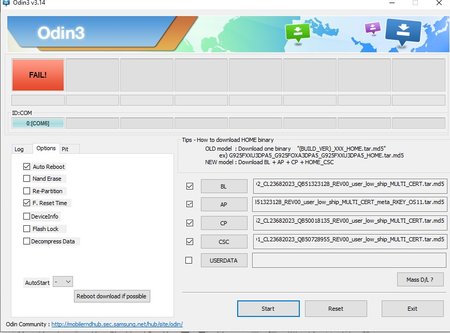

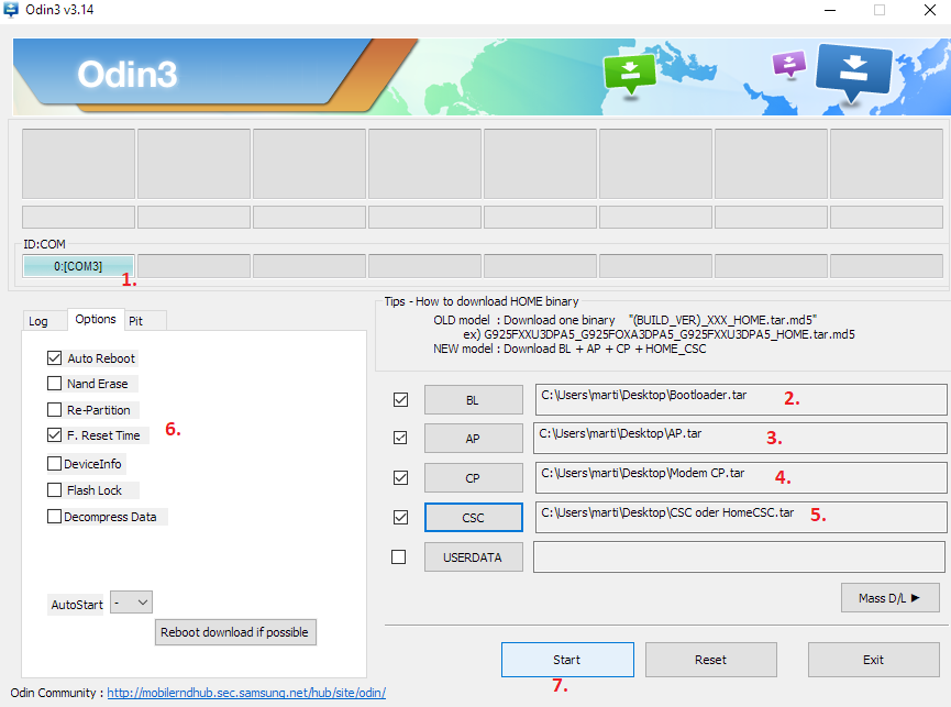

@Kev1999
warum alle Haken in den Einstellungen entfernt?
Das muss so aussehen mit den Haken.
Quelle:
[Anleitung] Flashen einer 4-Teiligen Firmware mit [Odin] und [SamFirm Reborn]
Hast du die CSC oder HOME_CSC_ in Odin?
probiere erstmal mit HOME_CSC_ dann bleiben die Daten i.d.R. erhalten, wenn sie noch da sind.
Alternativ auch erstmal einmal den BL / Bootloader allein auswählen und flashen.
Ist die Odin Version die aktuellste?

Habe beide CSCs ausprobiert. Geht dennoch nicht.

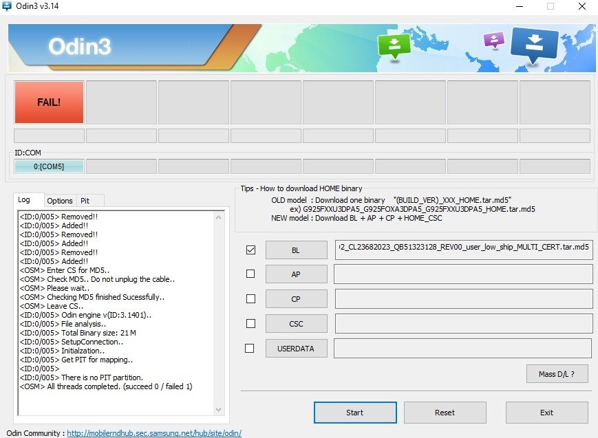

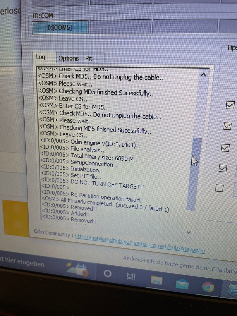

Und hier beim Versuch nur die Bootloader Datei zu laden :)
Habe ich sowohl mit Pit Partition als auch ohne Probiert. Kriege jedes Mal als Fehler: There is no pit partition. Ich schau gleich mal nach eins und die neueste Firmware lädt gerade schon runter danke :)

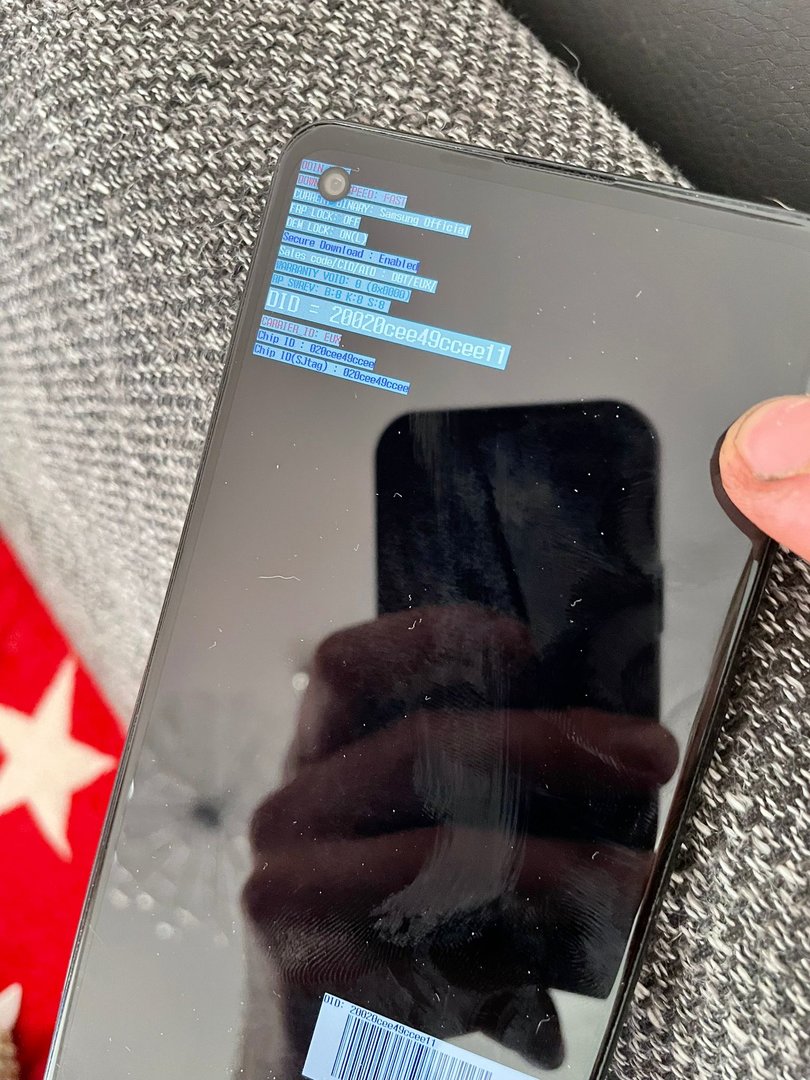

@maik005 Neues Kabel immernoch kein Glück :(
@Kev1999
welche Fehlermeldung auf dem A12s dabei?
@maik005 Auf dem A21s passiert nix. Nur der Download Modus mehr zeigt er nicht sprich den Screen den ich oben schon angehängt habe.
