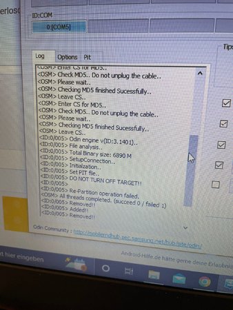

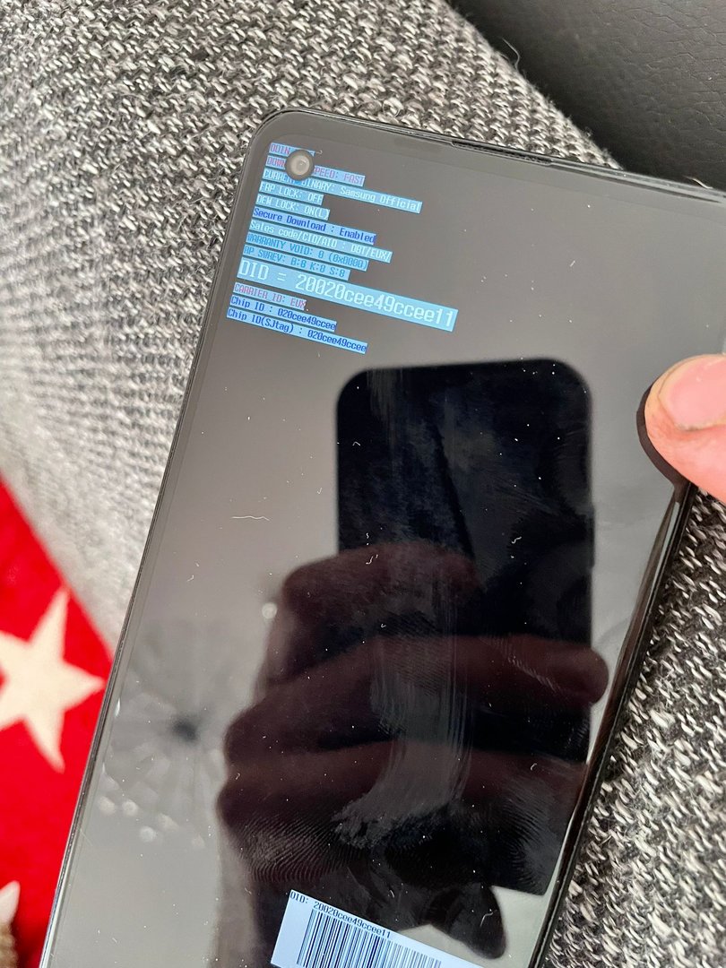

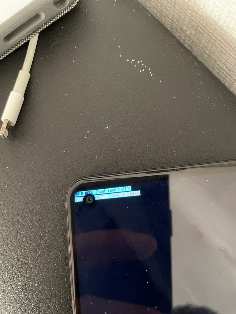

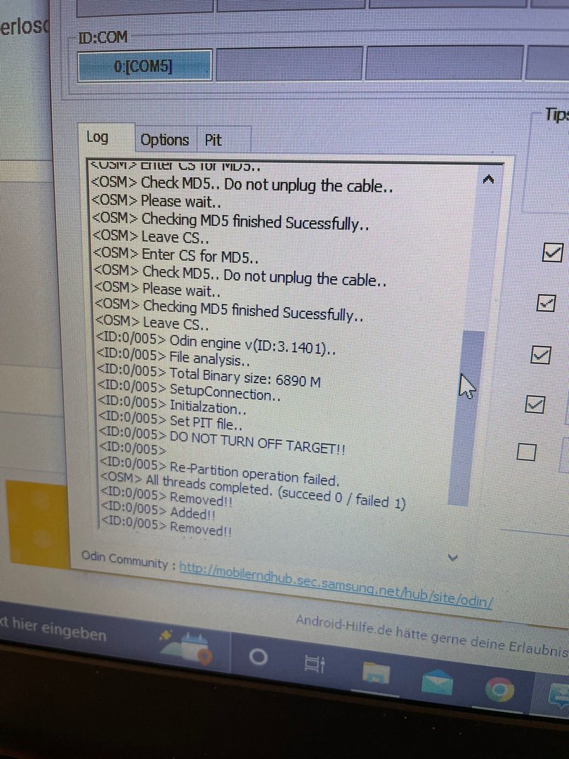

Hallo liebe Forenmitglieder :)
Ich brauche ein wenig Unterstützung da ich auch nicht mehr weiter weiß. Ich habe hier ein Galaxy S21s, welches einfach über Nacht (vermutlich durch ein Update) nicht mehr bootet. Ich bekomme stattdessen immer den Fehlerscreen: Odin Mode, Load Images: Invalid Magic. Daraufhin habe ich bereits versucht das Handy im Download Modus mit Odin zu flashen, allerdings schlägt dies immer fehl. Bei Odin steht dann: Re-Partition Failed. Ich habe aber auch das Gefühl, dass ich nicht wirklich im Download Modus bin, da dieser nicht direkt angezeigt wird. Liegt es daran? Was mache ich falsch? Ich möchte das Telefon ungern wegschmeißen. Garantie bereits erloschen. Bilder zu den einzelnen Schritten/Fehlern sind im Anhang. Danke! :)
du meinst ein A21s?
Daher vermute ich auch, dass du eine falsche Firmware hast?
Leider sieht man nicht, welche Firmware du versuchst zu flashen.
doch, bist du.
Das ist kein Samsung Galaxy S21 😅

Kev1999 schrieb:
Aber nein bezüglich der Flash Software ist schon alles richtig.
dann mal weitere Infos.
Wie die Firmware geladen und welche?
Welche Dateien in Odin genutzt?
Welche Odin Einstellungen?
