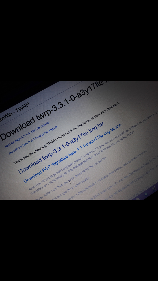

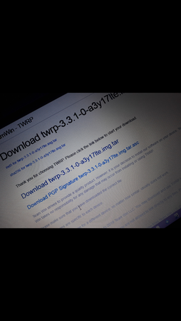

Was kommen denn jetzt für Fehler?
asc Datei sagt mir nichts, wo war die dabei?
TWRP von hier runtergeladen?
Download TWRP for a3y17lte
twrp-3.3.1-0-a3y17lte.img.tar.asc
ja genau , und wenn du auf deinen Link gehst siehst du die asc Datei darunter
Ich versuche mal iwi n Bild zu machen , moment
so , schau mal
Ich versuche mal iwi n Bild zu machen , moment Screenshot_20200429-194543[1].png

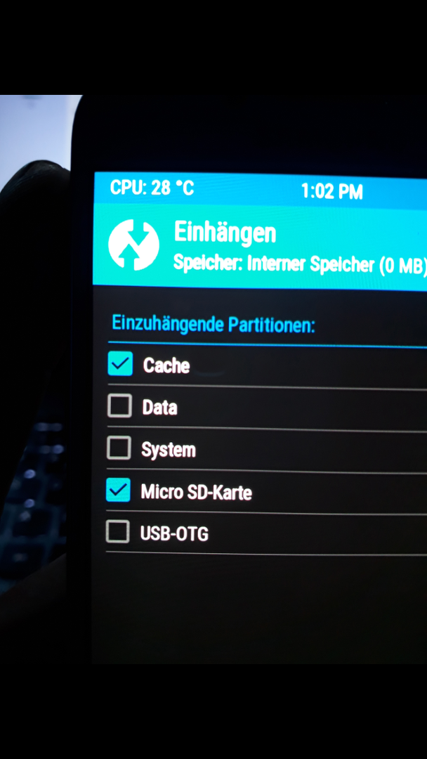

wie hängt man data an ?
Ja, habs gefunden.
Ich glaube ist die gleiche Datei, die asc nur mit einer Signatur.
Was ist mit einhängen?
Hier sollte das wohl gehen , aber ich kann keinen Haken setzten .....
Nur bei System kann ich einen Haken machen
@je.speedy
Ich denke Du mußt data formatieren und danach aus dem TWRP neu ins TWRP starten.
Dann funktioniert das vermutlich auch mit Customrom.

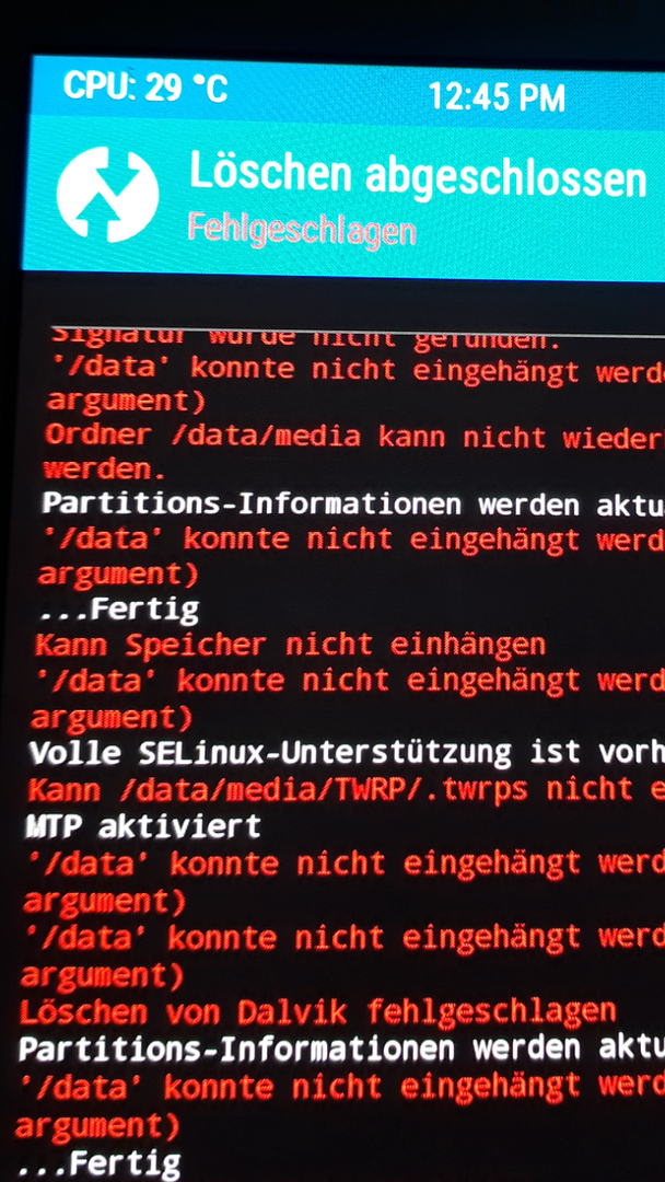

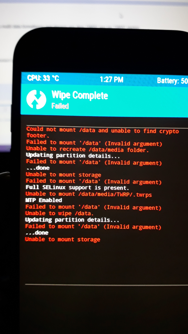

Funktioniert leiderauch nicht
@je.speedy
Nicht löschen, sondern formatieren.
Jetzt hats geklappt und gerootet !!! endlich !
jou , habs dann auch gerafft ;)

Aber beim wipen kommen immernoch die Fehlermeldungen ....
so und jetz nochmals die Frage : Kann ich die 6.0.1 Stock Rom über die TWRP flashen oder nur Custom Rom ?
Ok , TWRP Neustart hat geholfen , Daten konnte ich einhängen und Wipe funktioniert 👍👍👍
@je.speedy
Das mit dem Neustart hatte ich doch geschrieben.
