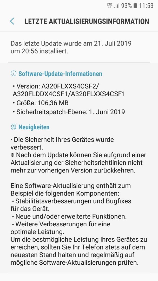

[doublepost=1564077890,1564077744][/doublepost]Hier das Info zum Auslöserupdate:

Könnte man also ausprobieren ob man z.b. eine ältere Firmware-Version per Odin einspielt (ACHTUNG: Brickgefahr)

Die 19.07.2019 am veröffentlichte Version A320FLXXS4CSF2 hatte da wahrscheinlich einen Fehler.

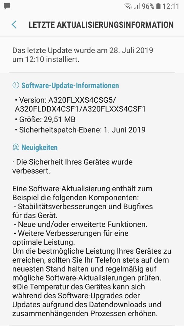

Heute wurde ein neues Android-update angeboten und es funktioniert wieder alles. Keine Authentifizierungsfehler beim wlan mehr.:D:D:D:D

Auch ich habe keine Probleme mehr nach dem Update.............:1f64c:......
Nochmals Danke an alle die den Thread mit Vorschlägen gefüllt haben. :1f64f::1f44d:
