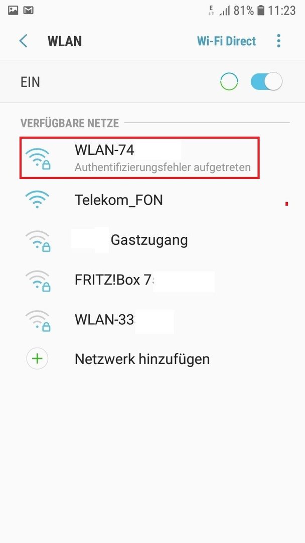

ich habe vor 2 Tagen, dass vorgeschlagene Andriod Update gemacht. Nun habe ich keine Wlan Verbindung zu meinem Router mehr. Authentifizierungsfehler aufgetreten lautet die Fehlermeldung.
Folgende Maßnahmen habe ich bereits durchgeführt.
1. Handy mehrfach neu gebootet.
2. Router mehrfach runter - und hoch gefahren.
3. Routerpasswort mehrfach neu eingegeben.
4. Flightmodus an und aus geschalten
5. Netzwerkeinstellungen zurückgesetzt
6. Handy auf Werkseinstellungen zurückgesetzt
Alles brachte keine Wlan Verbindung auf den Router. Andere Geräte im Haus haben problemlosen Zugriff.
Ich besitze ein Samsung A3.
Ich bedanke mich im voraus für eure Hilfe.
Gruss MaligneCa

Auf deinem Screenshot hast du doch WLAN.
Oder ist es das vom Nachbarn?

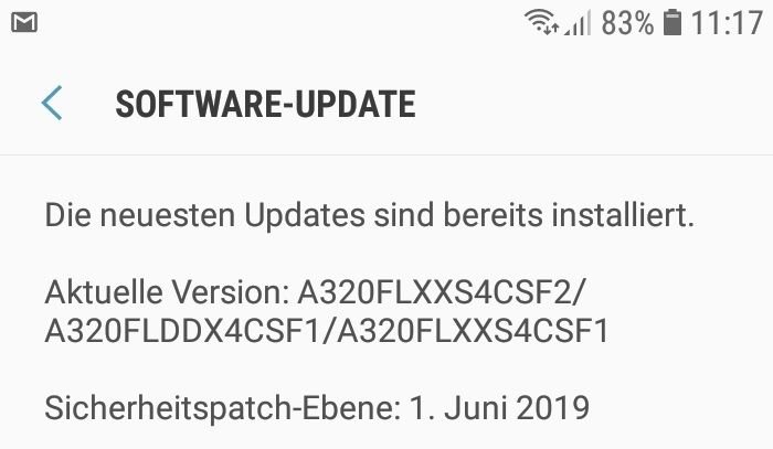

Mein aktuelles Update......... (siehe Anhang)

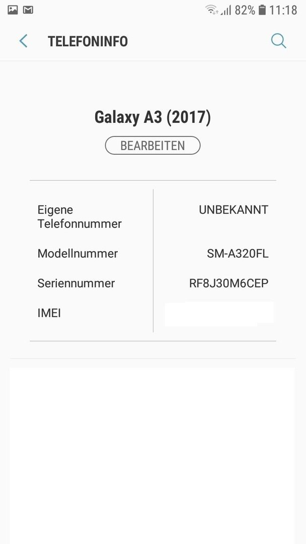

Meine Daten des Smartphones sind...(siehe Anhang)

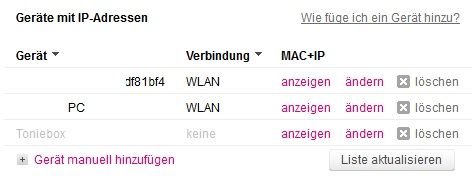

@MaligneCa Und den Tipp von @JulianDarkBlue probiert? Also das Gerät im Router mal entfernt und erst danach neu verbinden?
Ich konnte im Speedport W 724V keine Rubrik finden wo man Geräte rauslöschen kann.
Auf dem Handy hast du das WLAN schonmal entfernt?
Mehrfach und das Passwort auch mehrfach überprüft....

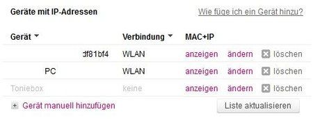

Mein A3 taucht nicht in der Liste auf
1. Handy meiner Frau
2. Unser PC
3. Spielbox meiner Tochter
@MaligneCa Und die 2 Links in deinem Screenshot zum Hinzufügen eines Gerätes?
Reaktionen: HerrDoctorPhone
Wenn es beide Geräte unterstützen, wäre WPS vielleicht eine Alternative.
Habe nun versucht mein Handy manuell im Router per Mac Adresse einzugeben. Keine Verbindung.
Auch die Umstellung auf WPS brachte keinen Erfolg.
Der Speedport Router wurde ebenfalls Resetet........weiterhin keine Wlan Verbindung.
