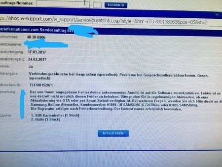

Hi eine Kundin von mir hat das selbe Problem, haben das Gerät eingeschickt und diese Antwort kam von der Servicefirma.
Also einfach auf ein Update warten.
