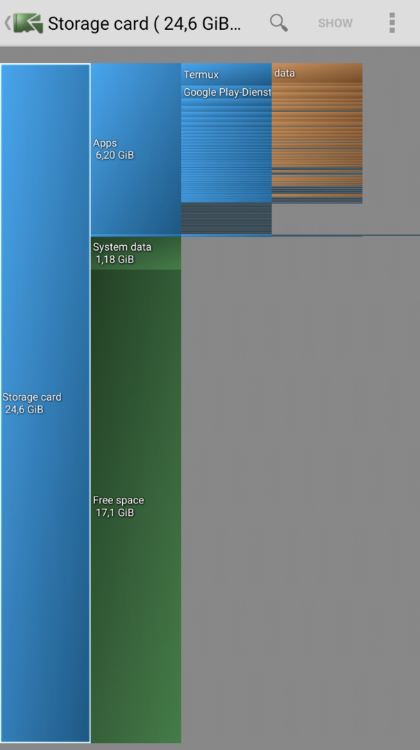

Rechts ist nur noch whatsapp video mit 519MB
Bearbeitet von: hagex - Grund: Bildvorschau verkleinert Gruß von hagex

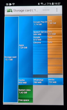

@TurricanM3 Bei mir sieht es fast gleich aus.
Habe auch keine besonderen Apps außer Termux installiert und komme auf den gleichen belegten Speicherplatz. Inzwischen ist das auch üblich so. Die 16GB, die deinem Gerät zur Verfügung stehen, sind halt inzwischen zu wenig. Man muss sich leider entscheiden zwischen neuem Handy mit genügend Platz oder ständig vollem Speicher, aber dafür ein gewohntes Gerät.
Reaktionen: TurricanM3

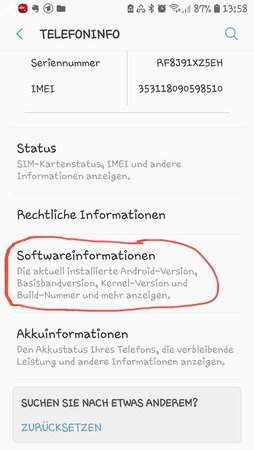

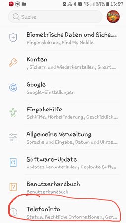

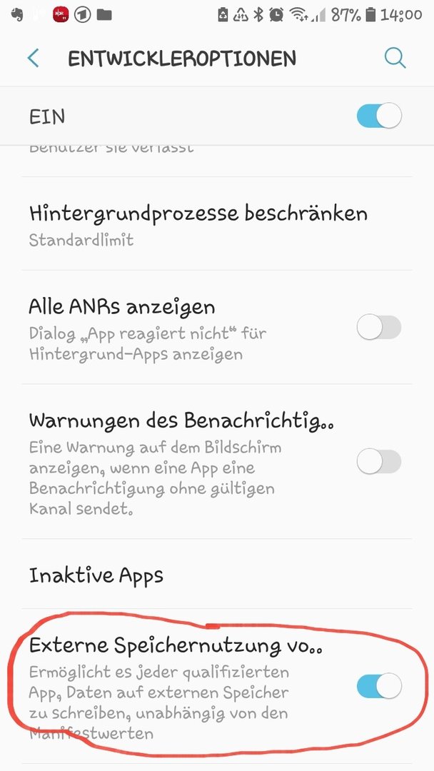

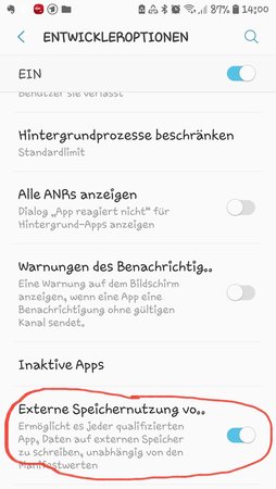

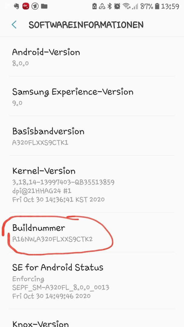

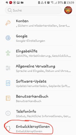

Doch das geht; musst du halt in den Entwickleroptinen freischalten (Entwickleroptionen ("Einstellungen" > "Telefoninfo" > "Softwareinformation" > min. 7mal auf die "Buildnummer" klicken und anschließend "Externe Speichernutzung von..." (relativ weit unten in den Entwickleroptionen))
TurricanM3 schrieb:
Wenn ich den Ordner einfach verschiebe, fehlt der Whatsapp dann doch?
Der Ordner enthält WhatsApp Daten (Bilder / Videos / Dokumente / Voice Notes... (denke an .Links (geschickte Links) und (.Statuses empfangene / geschickte WA Statusse (wie Bilder oder Videos))), welche über WA verschickt worden sind. Letzlich müssen die aber nicht dort bleiben, es sei denn, es muss unbedingt von WhatsApp auf die Dateien zugegriffen werden (aber man kann ja auch "Eigene Dateien" / "Galerie" / Google Fotos darauf zugreifen). Des Weiteren ist es nicht verkehrt den Ordner ansonsten vollkommen zu löschen, weil dort nur temps drinn liegen. Der Ordner wird beim nächsten Empfangen von Nachrichten wieder aufgebaut, falls er von WhatsApp dann gerade benötigt wird.
Ein paar Screenshots für den Weg zu den Entwickleroptionen.

Danke dir noch mal, aber es stellt sich mir die Frage wie sicher das ist. Das letzte was ich will, dass mir nachher Fragen gestellt werden wo dies und jenes ist oder warum es nicht mehr funktioniert. Ist ja nicht mein Gerät. Es wird schon seine Gründe haben, warum standardmäßig whatsapp nicht verschoben werden kann oder?
Falls ich die Option aktiviere und whatsapp dann über die App Info verschiebe, dann nimmt er von der internen Karte doch alles und verschiebt es auf die externe oder? Oder muss ich da wirklich was selbst verschieben?
Bin mal gespannt, ob es funktioniert. Eigentlich will Android mindestens einen verschlüsselten Speicher für die Appdaten. Und diese Einstellung in den Entwickleroptionen kann das nicht ändern.

Hallo @TurricanM3 ,
prinzipiell würde ich sagen, dass diese Funktion in den Entwickleroptionen, im Gegensatz zu ADB, nicht wirklich "risky" ist (das schlimmste wäre, dass eine App, die man wieder nachinstallieren kann "kapput" gehen würde (aber selbst das habe ich noch nie erlebt und du wirst es nicht, da ich ja ausprobiert habe, wo es nicht funktioniert)). ADB dagegen wäre, wenn man es, anders als ich empfohlen über die Konsole macht wirklich etwas "risky".
Letzlich ist es natürlich deine Entscheidung, ob du es wagen möchtest.
LG,
Dwain
DwainZwerg schrieb:
deine Frage hat sich also beantwortet
Nee, nicht wirklich... Ich meine die Appdaten unter /data/data/com.whatsapp, die normalerweise nicht zugänglich sind. Ich meine nicht die Medienordner und Backups im internen Speicher, die sich öffnen/kopieren/löschen lassen.
Die Appdaten sind normalerweise durch strenge Zugriffsrechte wie Dateiberechtigungen und SELinux geschützt, so dass nur die App selber darauf zugreifen kann. Das ist der Kern des Sandbox-Prinzips, wonach keine App auf die Daten anderer Apps zugreifen kann. Das ist sehr wichtig, weil sonst deine Daten, bzw. hier in dem Beispiel deine ganzen Chats, problemlos mitgelesen werden können.
Um diese Sicherheitsfeatures nutzen zu können, braucht man bestimmte Dateisysteme wie ext4. Nur solche Formatierungen können die benötigten Berechtigungen (extended attributes) überhaupt speichern.
Dein Workaround würde all diese Sicherheitsfeatures komplett aushebeln. Alle Appdaten, die auf die SD-Karte ausgelagert worden sind, können von anderen Apps auf deinem Gerät gelesen werden. Es ist nur der Zugriff auf die SD-Karte nötig, sonst gibt es keine Hindernisse mehr. Android kann mit SD-Karten in ext4-Formatierung nichts anfangen und braucht ein FAT-System.
Aus o.g. Gründen ist es deshalb einer App (sogar wenn im Manifest als Installationsort "prefer external" deklariert wird) nicht gestattet, die Appdaten auf extern zu speichern. Nur die APK darf dort gespeichert sein und sonst nichts.
