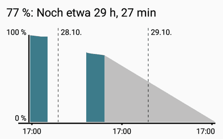

Das Diagramm unten ist von letzter Nacht. Die Aussparung ist die Zeit in der das Handy ausgeschaltet war. Dort wurden 19% Akku verbraucht. Ist doch eigenartig...
Ich werd das Handy wirklich mal über nacht an lassen, mal sehen was da für ein Verbrauch ist.

Das ist in der Tat äusserst seltsam. Das Ding verbraucht ja ausgeschaltet mehr Strom als eingeschaltet. Sieht aus als ob die Abschaltfunktion nur ein Fake ist und dann im "ausgeschalteten" Zustand irgendein Prozess ununterbrochen vergeblich versucht irgendeine Funktion auszuführen.
Ausgeschaltet ist ausgeschaltet, dann läuft da nichts mehr.
Schon mal daran gedacht das der Startprozess des Handys natürlich eine Menge Saft verbraucht, da das Gerät in dem Moment ja für ~1-2 Minuten "Vollgas fährt"?
Der "Verbrauch" als solcher wird ja nicht gemessen sondern anhand der Akkuspannung hochgerechnet/geschätzt und da kann es natürlich bei (warum auch immer) etwas schwächlichen Akkus zu einem Drop kommen.
Dazu kommt noch der "Temperaturunterschied", ein Gerät in Benutzung bzw. gerade aufgeladen hat eine "höhere" Innentemperatur und ein 8 Stunden herumgelegenes/ausgeschaltetes Handy hat "nur" Raumtemperatur, so einen Temperaturunterschied quittiert jeder Akku/Batterie mit einer geringeren Spannung.
Gruß __W__
PS: ... gerade bei einem "größeren" Betriebsystemupdate (wie hier von Android 5 auf 6) empfiehlt sich ein Werksreset und eine saubere Neuinstallation, da der ein oder andere "Parameter" der Altinstallation nicht immer sauber übernommen/gelöscht/interpretiert/überschrieben wird und somit zu "merkwürdigen Effekten" führt. Aber das ist ja nichts Neuses :winki:
