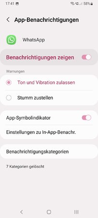

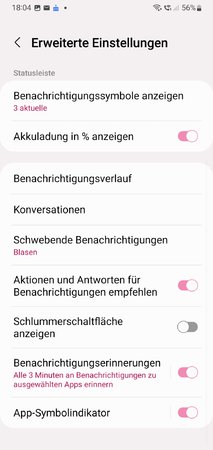

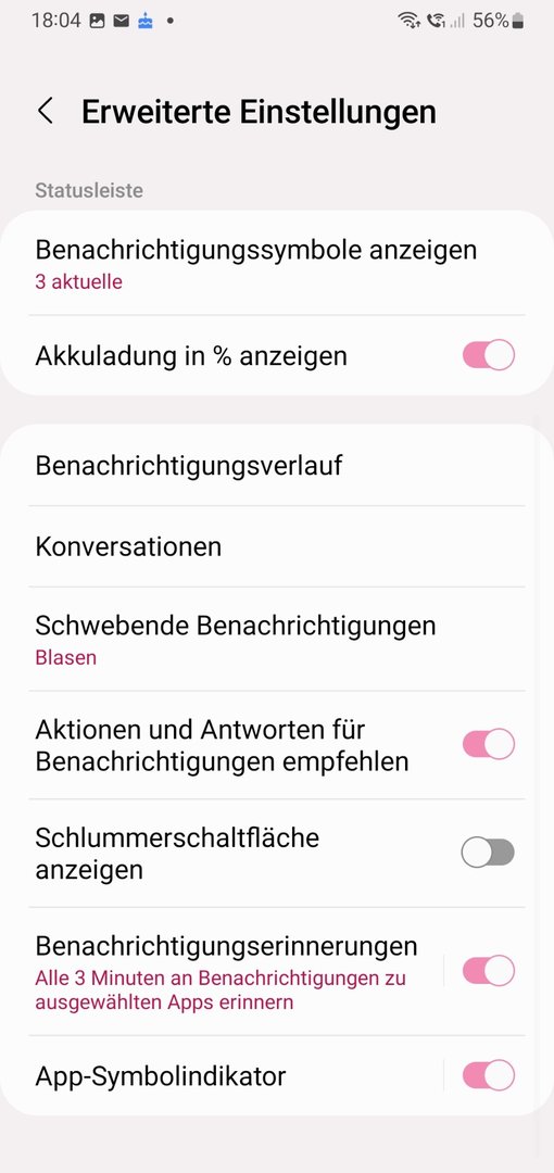

@MoBahner
Meinst
Einstellungen
Erweiterte Einstellungen
Smarte Popup Ansicht?
Reaktionen: MoBahner

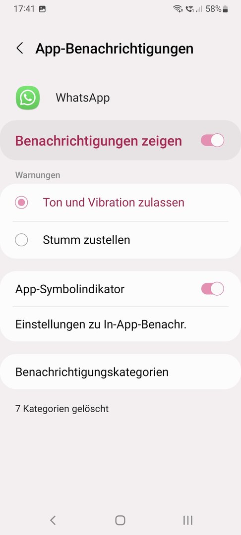

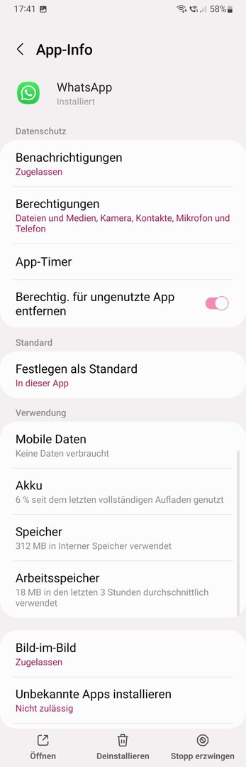

maik005 schrieb:
@MoBahner
Wie genau hast du es denn eingestellt?
Wie sieht eine eingehende Benachrichtigung dann aus?
Jeweils ein Screenshot wäre gut.
Hoffe es beantwortet eure Frage
So, noch ein weiteres Foto

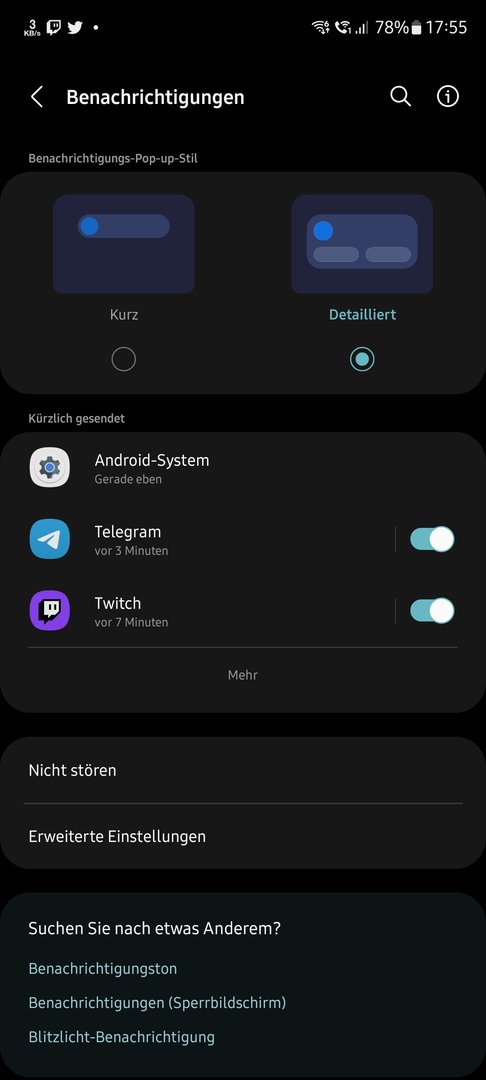

@MoBahner
Du musst auch unter Einstellungen
Benachrichtigungen schauen.
@rene3006
Das sind die gleichen Einstellungen
Bearbeitet von: Raz3r - Grund: Direktzitat entfernt. Grüße Raz3r

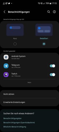

@MoBahner
nein,
Einstellungen - Benachrichtigungen.
Dort oben dann kurz bzw. für deinen Wunsch Detailliert wählen.
Im 3. Screenshot ist doch keine Benachrichtigung.

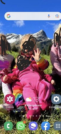

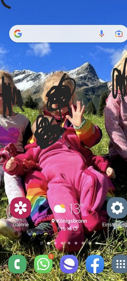

maik005 schrieb:
@MoBahner
Siehe das dritte Foto, es steht nur eine "1" am WhatsApp Symbol
aber in der Statusleiste ist ja auch das Symbol der Benachrichtigung und wenn du diese herunter ziehst ist dort auch die Benachrichtigung?

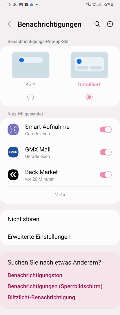

maik005 schrieb:
@MoBahner
nein,
Genau wie bei mir
maik005 schrieb:
@MoBahner
nein,
Genauso wie bei mir
@MoBahner
dann sollte aber für einige Sekunden ein Banner oben auf dem Bildschirm angezeigt werden.
Mit dem App Namen, Uhrzeit und der Benachrichtigung
Es hat funktioniert, genau so wollte ich es maik005.
Vielen Dank für eure Hilfe
Reaktionen: WolfgangN-63
@MoBahner
was hast du geändert?
Denn eigentlich hätte es doch schon vorhin funktionieren müssen.
@MoBahner
Hast ja nun gesehen, das es nicht die gleichen Einstellungen sind.
An was hat es nun gelegen?
maik005 schrieb:
@MoBahner
Ich habe die gewünschten Apps nicht angeklickt von denen ich eine Po-up Nachricht erhalten möchte
