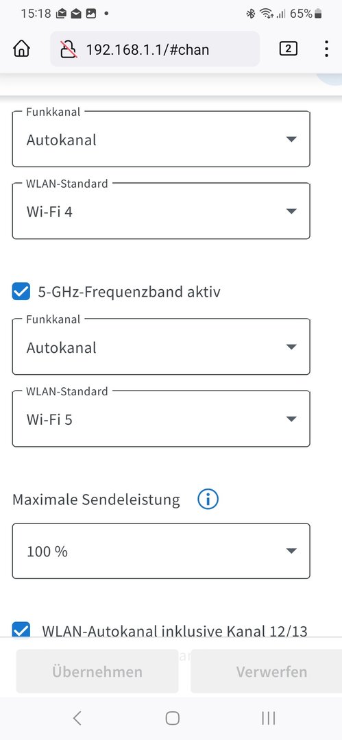

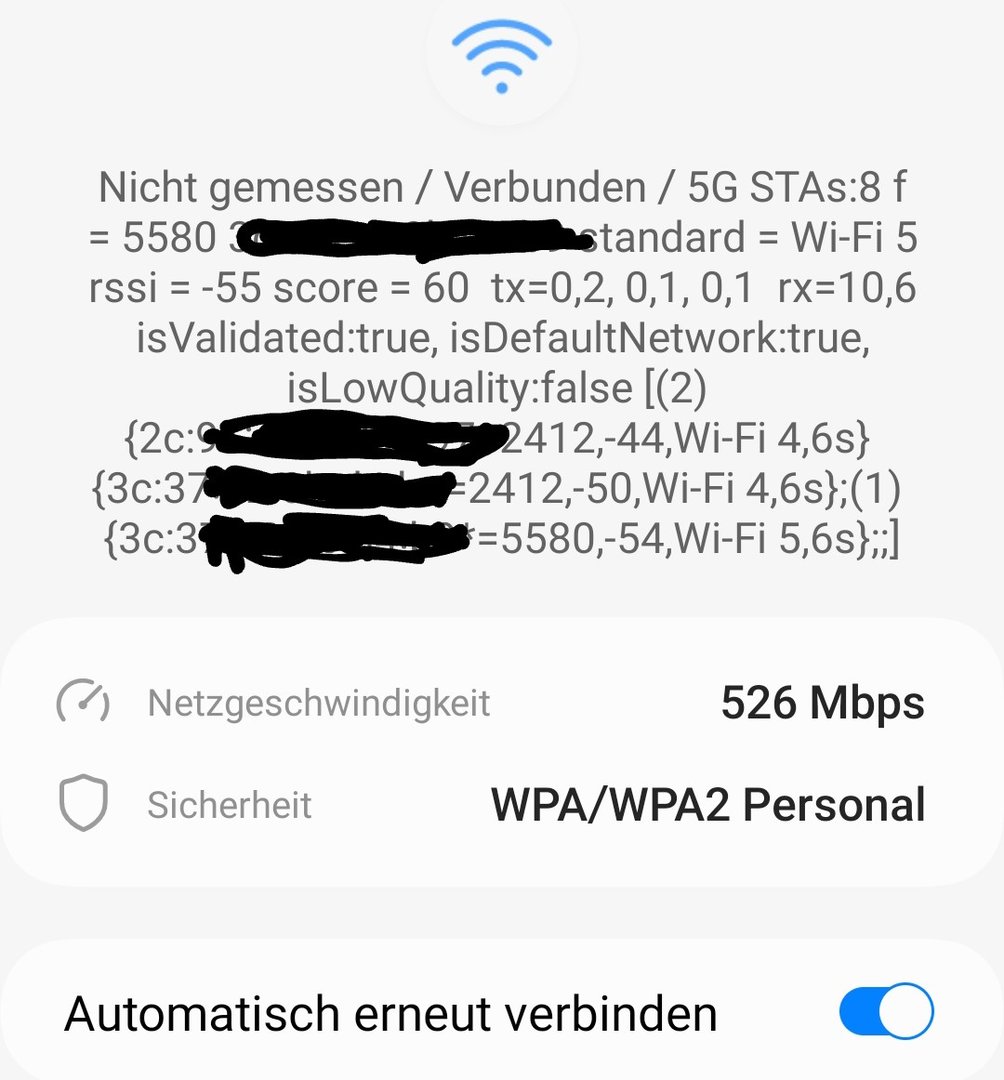

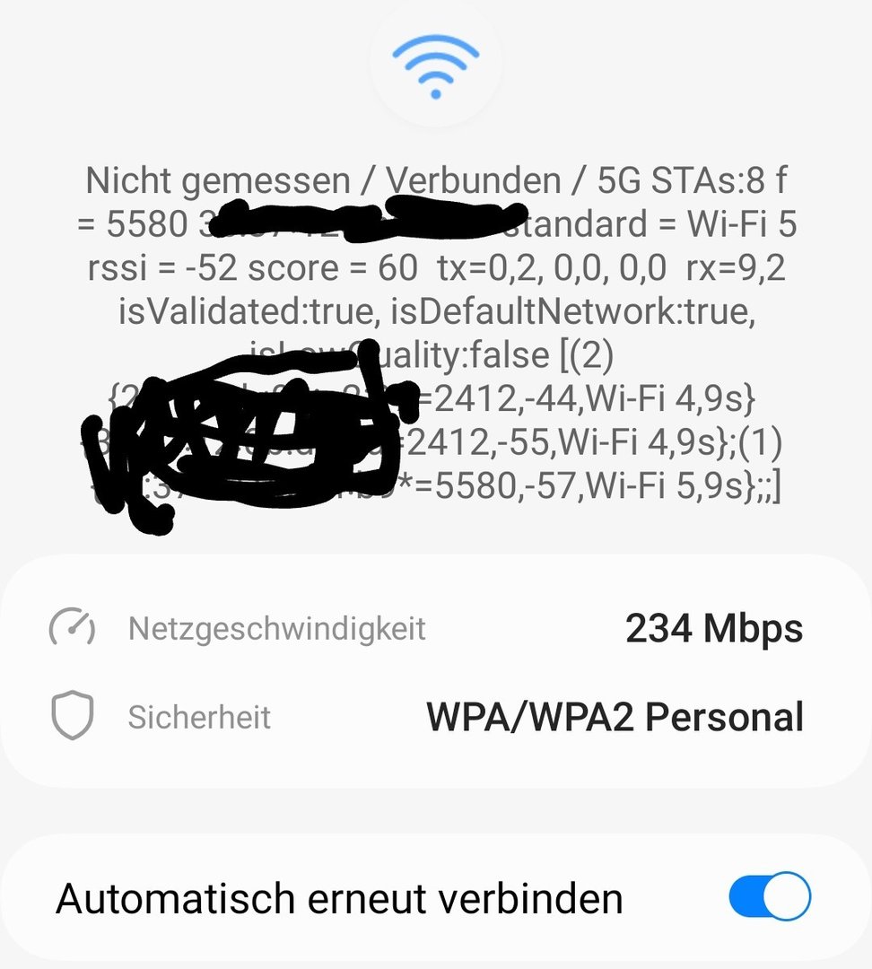

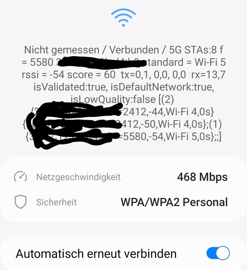

Ich habe mal, nach etlichen Verbindungsabbrüchen innerhalb von ein paar Minuten, versuchsweise in der FritzBox 7590ax den WLAN-Standard für das 2,4-GHz-Netz auf WiFi 4 anstatt WiFi 6 und im 5-GHz-Netz auf WiFi 5 anstatt WiFi 6 gestellt.
Seitdem kann ich zwar in der erweiterten WLAN-Einstellungen die Abbrüche sehen, aber die Verbindung bleibt aktiv, ohne Fallback auf 5G.
Die Verbindungsgeschwindigkeit schwankte zwischen 117 und 526 Mbps
Die längste Verbindungsdauer betrug "im Beobachtungszeitraum" 21 Sekunden.

Deshalb hatte ich in meinen screenshot auch das Wifi 4+5 gezeigt (und nicht das 6).
