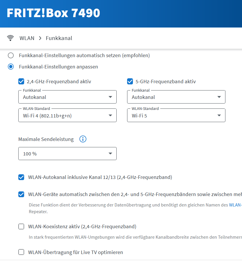

nachdem ich ebenfalls betroffen war ! (jetzt nicht mehr), und mich wochenlang darüber ärgerte, dass sich das A34 zwei Meter vor dem sichtbaren AVM 7490 Fritz Router stehend, nur mit 2.4Ghz einloggte, bei einer geringen Bandbreite von 1-6mbit/s, konnte ich die Lösung finden.
Natürlich laufen alle anderen Geräte sofort mit 2,4Ghz bzw. 5Ghz und voller Bandbreite (130 / 750), nur das A34 zickte rum. Nach mehreren Versuchen hintereinander das WLAN am A34 zu aktivieren und deaktivieren, hat es manchmal geklappt, auch mit 5Ghz und mehr Bandbreite verbunden zu sein. Überprüft habe ich das immer mit der Fritz APP WLAN.
Außerdem habe ich ein MESH Netzwerk mit dem Fritz Repeater 2400. Dort loggt sich das A34 immer sofort mit 5Ghz ein. Das funzt super gut ohne Probleme. So macht das Spaß. Nur am 7490 Router nicht. Wo also liegt das Problem beim 7490 Router ? Zu alt ? Oder ist das A34 nicht kompatibel ? Oder doch ein upgrade auf den 7590 Router für 200 Euro vornehmen, nur weil das A34 nicht tut was es soll ? Nö.....
Also habe ich am alten 7490 Router folgende Änderung vorgenommen und seitdem loggt sich das A34 am Router immer ohne Probleme mit voller Bandbreite bei 2,4Ghz / 5Ghz ein.
Auf der AVM Router Benutzeroberfläche unter dem Menüpunkt WLAN auf Funkkanal gehen. In den Funkkanal Einstellungen deaktivieren: Funkkanal-Einstellungen automatisch setzen (empfohlen)
aktivieren: Funkkanal-Einstellungen anpassen
Hier einen Haken setzen: WLAN-Autokanal inklusive Kanal 12/13 (2,4-GHz-Frequenzband)
Hier einen Haken setzen: WLAN-Geräte automatisch zwischen den 2,4- und 5-GHz-Frequenzbändern sowie zwischen mehreren FRITZ!-Produkten im Mesh steuern
Haken entfernen:WLAN-Koexistenz aktiv (2,4-GHz-Frequenzband)
Haken entfernen: WLAN-Übertragung für Live TV optimieren
Reaktionen: Urs_1956 und Chang_loo
Ich habe das selbe Problem an einer 7590ax und jetzt deine Einstellungen übernommen, wobei ich den Funkstandard auf "Wifi6" belassen habe.
Dann berichte doch mal, ob es bei Dir jetzt auch besser klappt.
Und gut zu wissen, dass es bei der 7590 (ax) auch klemmt.

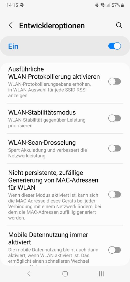

Ich habe in den Entwicklereinstellungen die Option "WLAN-Scan Drosselung" gefunden. Die war aktiviert. Jetzt ist sie deaktiviert 😉
Mal sehen, ob es hilft.
Reaktionen: DerMicha
@Urs_1956 Berichte in ein paar Tagen gerne einmal über deine Erfahrung zwecks Empfang und Akkulaufzeit. Hab mit dem Fold auch WLAN Probleme.
