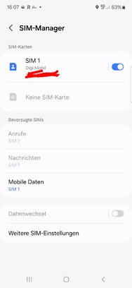

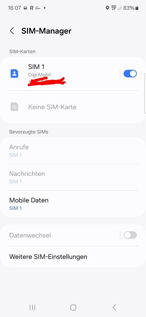

Ich kann die eSim nicht aktivieren. Unter
>Einstellungen
>Verbindungen
>Sim-Manager
gibt es keinen Hinweis auf eSim.
Was kann ich machen? Danke

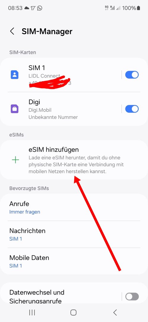

Meine Frau hat ebenfalls ein A35, dort kann man eine eSim hinzufügen, siehe Foto. Bei mir fehlt die Möglichkeit

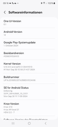

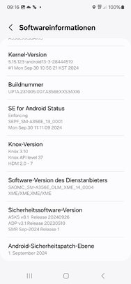

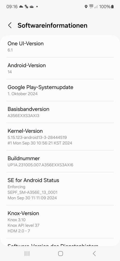

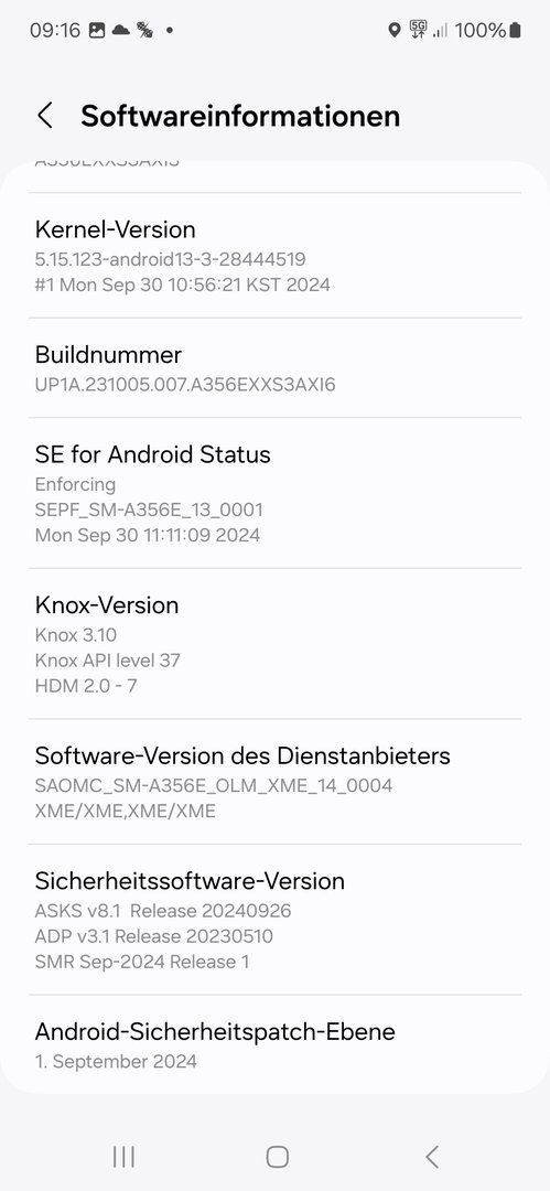

Mach mal bitte einen Screenshot der Software-Version Deines Geräts. Menü / Einstellungen / Telefoninfo / Softwareinformationen
Hier die Screenshots...

@andia78 Es scheint das selbe Problem zu sein... mein Gerät wurde in Malaysia hergestellt..
Aber wir soll man beim Kauf wissen, wo es hergestellt wurde? Wenn ich in Deutschland ein Gerät kaufe, gehe ich selbstverständlich davon aus, dass alles funktioniert...
  • Wow
Reaktionen: Mister
Naja, die Verkäufer geben im Normalfall die Modellnummer mit in den Artikeldetails an. Andernfalls hast Du entweder eine zweiwöchige Widerrufsfrist oder kannst den Verkäufer durchaus danach noch mit dem Sachverhalt konfrontieren.
Der Ort der Herstellung sagt übrigens nicht zwingend etwas über die Modellvariante aus. Wichtig ist der Modellcode und die Softwareversion.
