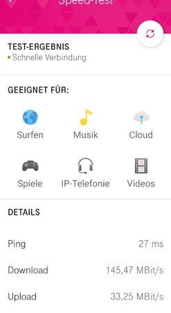

Hallo, ich habe gerade ein A40 gekauft.
Bei mir hatten das Redmi 4X und das Sharp aquos C10 jeweils volle Balkenzahl,
das A40 nur 2 Balken LTE ( T-Mobile ).
Ich glaube allerdings, dass es an der Anzeige liegen muss.
Selbst im Keller ( Stahlbeton ) und in der Tiefgarage ( Stahlbeton ) ist der Empfang im Telefonvergleich genauso " gut " bzw. nach Upload und Download sogar schneller als mit den anderen Geräten.
Reaktionen: Jorge64
da zeigen die beiden anderen wohl lieber mal etwas mehr an weil es schöner aussieht :D-old
Reaktionen: Pavilion
