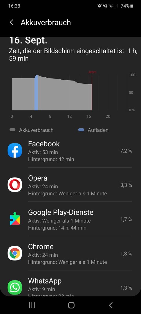

So...Nun der Screenshot eines Arbeitstages bei mir. Bin da unverändert sehr zufrieden. Wie bisher immer geschildert, hab ich nix großartig an.
Jetzt wo ich diese Zeilen tippe, steht oben im Display 70% um 19.25.
Läuft... 🙂
