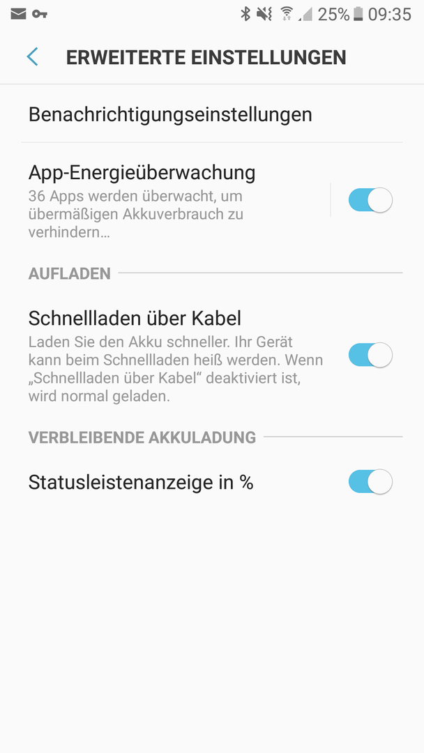

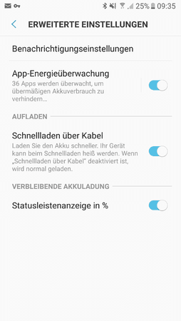

Mit Android 7 (Nougat) hat Samsung den Schalter für das Ein- oder Ausschalten des Schnellladens für das A5 16 eingebaut. Der Schalter befindet sich in den Einstellungen bei Gerätewartung -> Akku (unten links), dann oben die 3 Punkte berühren und Erweiterte Einstellungen.

Dann schalte mal das Schnellladen in den Einstellungen wieder aus (das Gerät muss dabei vom Kabel getrennt sein, sonst ist die Option angegraut), dann lass es kurz laden und schalte das Schnellladen wieder bei getrenntem Kabel wieder ein.
