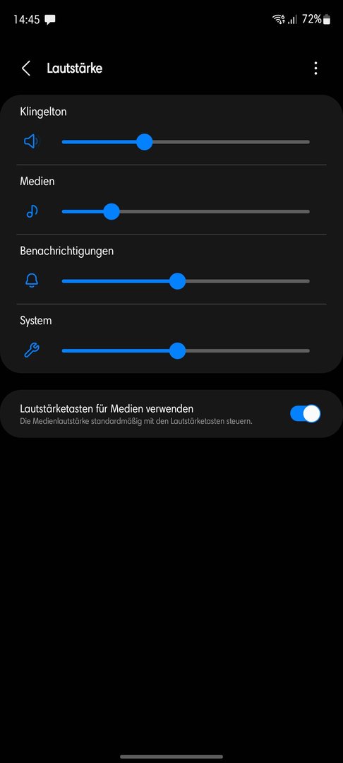

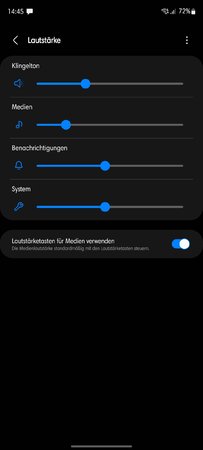

@PieDieÄj
Einstellungen - Töne und Vibration - Lautstärke.
Dort kann man es umstellen.
Ich weiß, dass du da die Tasten von "Klingekn" auf "Medien§ stellen kannst. Das Problem, das aber der TE hat, scheint aber ein völlig anderes zu sein, wenn ich es richtig verstand.

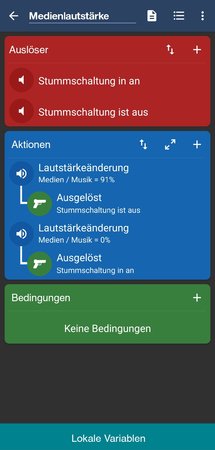

@memo64 mit Macrodroid kannst du dir die Funktion erstellen:.
Mit Tasker sollte dies ebenfalls möglich sein.
