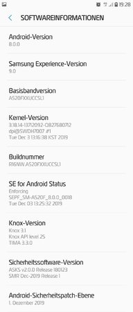

habe mit meinem Galaxy A5 2017 ein Problem mit meiner SIM-Karte und VoLTE.
Meine SIM-Karte ist von MaXXim, also O2-Netz.
Mein A5 hat die aktuellste Firmware. (Siehe Bilder in der Anlage)

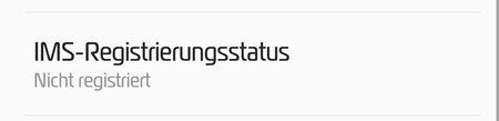

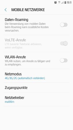

VoLTE ist in den Einstellungen "ausgegraut", also nicht aktivierbar. Auch bei der IMS-Registrierung steht "nicht registriert", daher wohl auch kein VoLTE möglich.
Nun hat meine Freundin ebenfalls ein A5 2017, gleiche Firmware und eine Partnerkarte über meinen Kundenkonto von MaXXim. Diese Karte ist vor einem Monat aktiviert worden. Mit dieser Karte und bei Ihrem Handy funktioniert VoLTE einwandfrei.
Als Test, und weils mich natürlich interessiert hat, habe ich mal die Karten gewechselt:
Mit der Partnerkarte funktioniert in meinem A5 plötzlich VoLTE und mit meiner Karte in dem anderen A5 gehts nicht!
Daher bin ich davon ausgegangen, dass ich eventuell eine ältere Karte habe. Netterweise hat mir MaXXim kostenlos die SIM-Karte getauscht. Jedoch ohne Erfolg. Auch ein erneuter Test (Tauschen zwischen den Geräten) hatte das gleiche Ergebnis. Mit meiner Karte funktioniert es einfach nicht.
Eine Mail an MaXXim wurde damit beantwortet, dass ich in den Systemapps "IMS-Settings" den Cache und die Daten löschen solle, das A5 neu starten soll. Hat aber auch nichts geholfen.
Liegts nun am A5 oder an der SIM-Karte, bzw. an meinen Daten beim Anbieter? Anbei noch ein paar Screenshots.

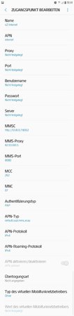

@ehcm
in Screenshot 2
Steht da mit beiden Karten bei MNC die 07 ?
Ja, identisch bei beiden Geräten.

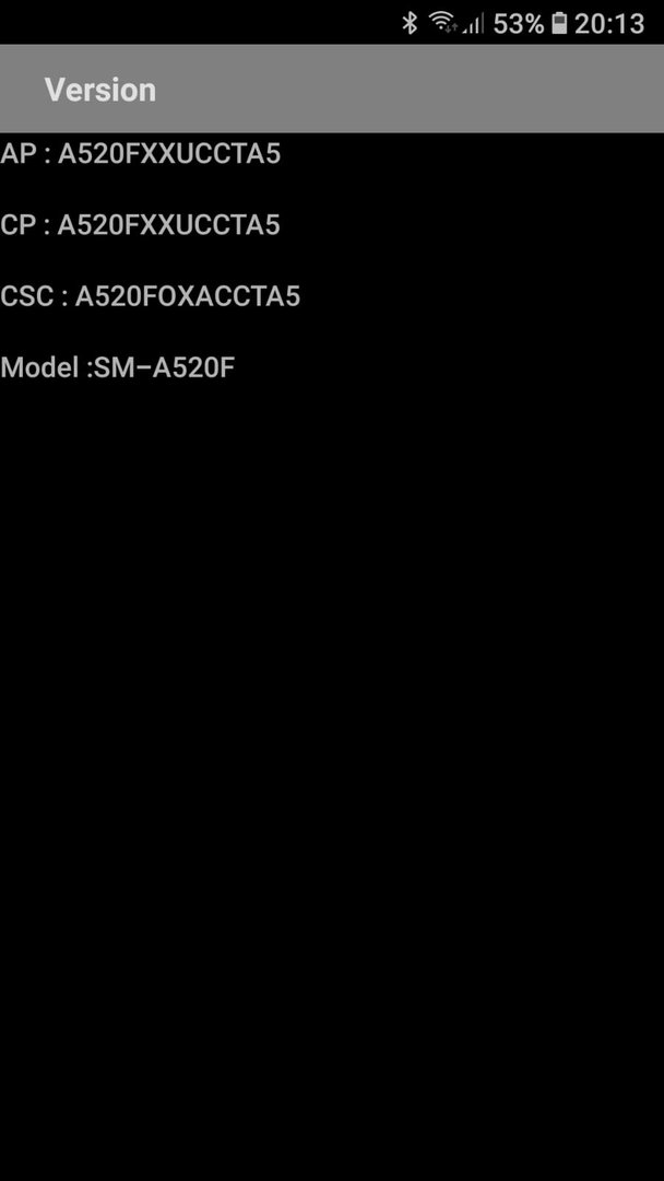

@ehcm

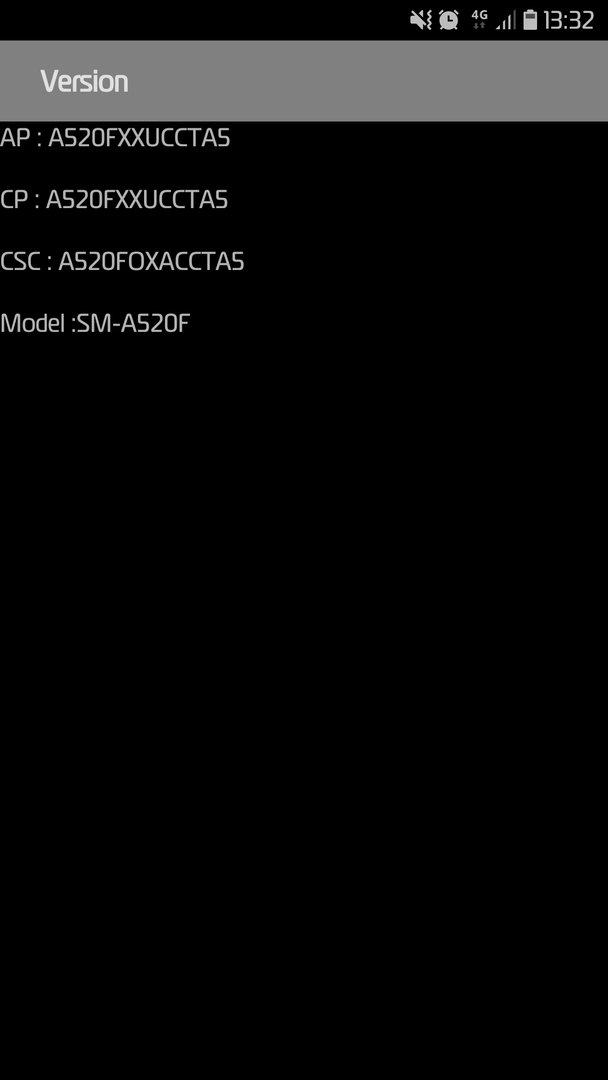

gib mal auf beiden in der Telefon App folgendes ein und zeige davon jeweils einen Screenshot.
*#1234#
Hab grad nur meins zur Hand
So, das ist der SC vom anderen Gerät

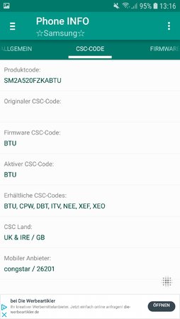

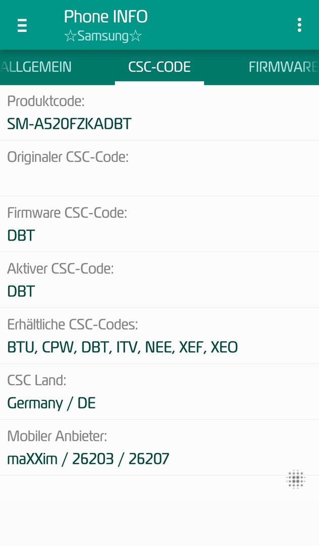

Ich habe im Netz etwas gesucht und ich habe noch einen Hinweis gefunden.
Die *#1234# Prozedur hilft dabei nur bedingt weitere.
Du musst mit einen extra Programm einmal prüfen, welcher CSC bzw Produkt-Code in deinen Telefon ist.
Ich habe das bei meinen einmal gemacht und ich glaube es liegt daran, dass dein ROM nicht "korrekt" ist.
Das richtige Verständis habe ich nicht, aber ich erkenne dabei einen Unterschied bzw Zusammenhang.

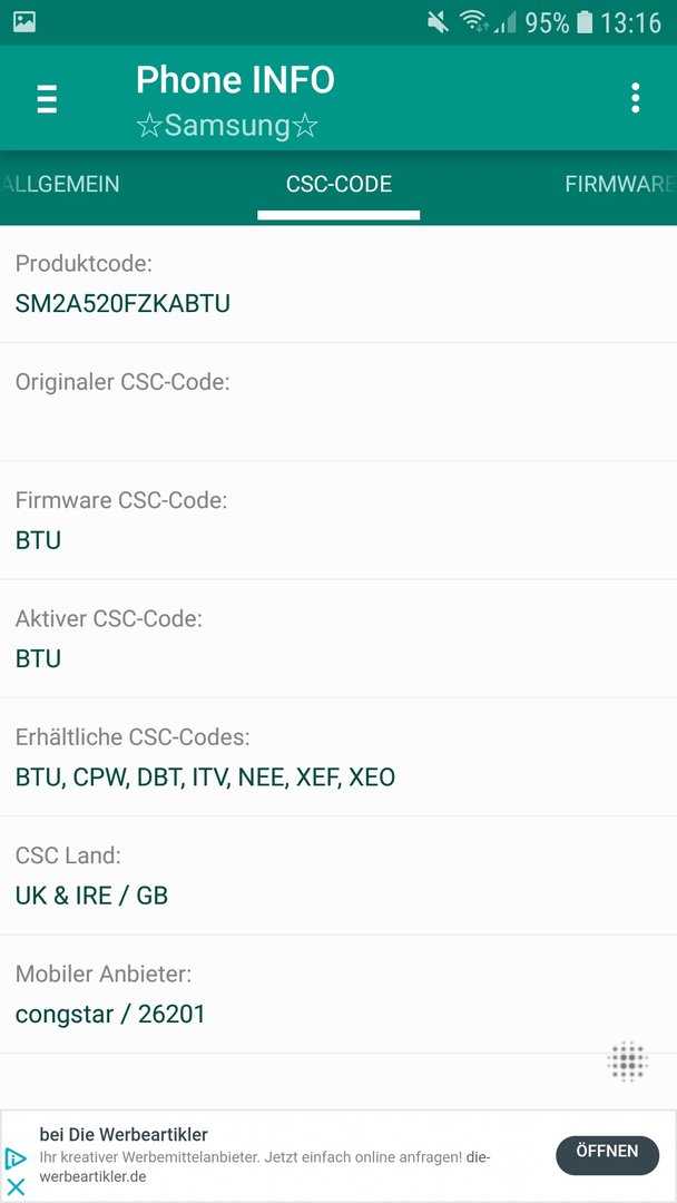

Ich benutze "Phone Info"App dafür...

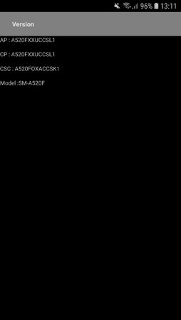

Ich habe BTU und kein DBT, obwohl mein *#1234# so aussieht:
Ich hoffe es gibt Insider hier, die mitlesen und ein bisschen Erklärung in die "CSC-Productcode" Geschichte bringen. Warum CSC über *#1234# und von Phone Info abweichen.
Vielleicht eine dumme Frage, wie käme ich von BTU auf DBT, als Beispiel?
Oder, "wann" hat sich das Telefon herausgesucht, was es für ein CSC nimmt?
