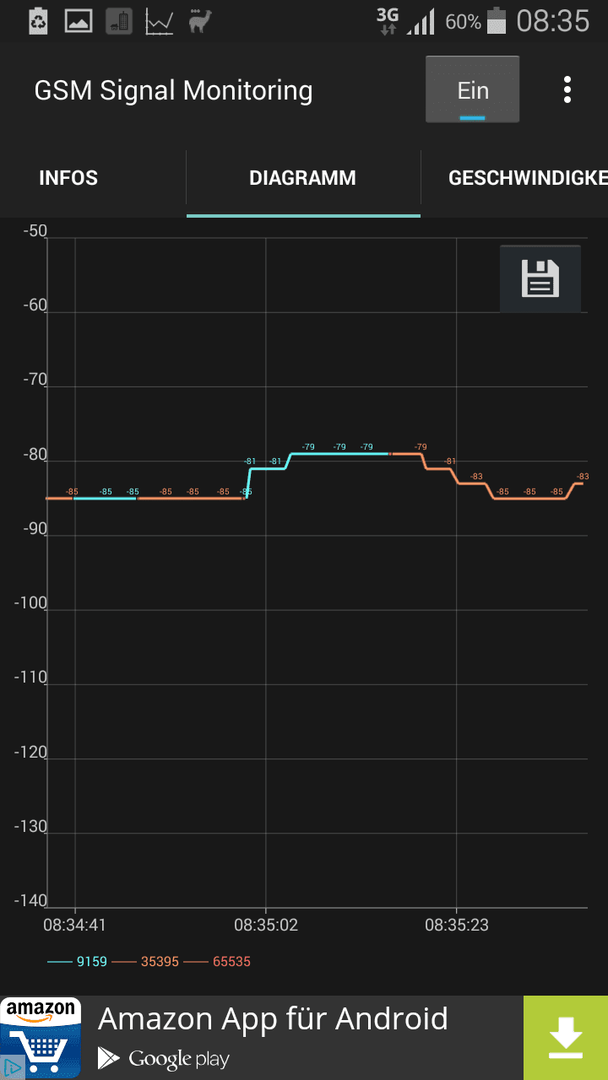

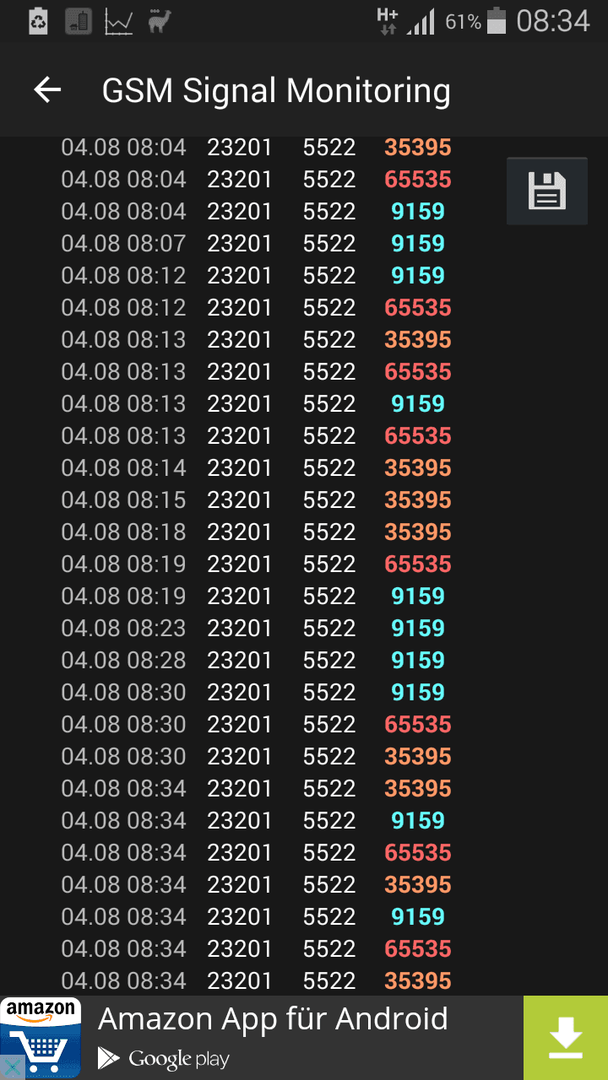

Also mein A5 hat die im XDA Forum Bad reception | Samsung Galaxy Alpha | XDA Forums angeführten Abrisse = Es wechselt bei UMTS laufend ( oft 2x pro Minute, manchmal 5 Minuten) die Zelle und dazwischen kommt immer Zelle 65535 was soviel wie "kein Empfang" bedeutet.Die Harwarebasisi ist ja ähnlich dem Alpha und die haben die gleichen Probs: Samsung Alpha, kann nicht raus telefonieren / nicht erreichbar.
Stellt man nur GSM ein sind die Probleme so gut wie weg (dann hat man aber keine Daten ;-).
Ich habe 2 SIMs zweier Provider mit A5 und meinem Tab S (sm-T705) getestet. Das Tab S wechselt nur selten die Zelle und es gibt keine Unterbrechungen durch Zelle 65535.
Am besten misst man das mit diesem Tool:
GSM Signal Überwachung – Android-Apps auf Google Play
Es hat auch ein LOG, wo man die Zellnummern und damit die rote Zelle 65535 gut sieht.

Ah OK. Was eben eigenartig ist, ist dass beim Zellwechsel immer für einige Sekunden die 65535 (also kein Empfang) kommt. Normalerweise kommt die nur wenn tats. keine andere Zelle verfügbar ist.

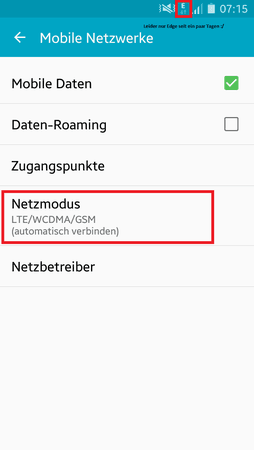

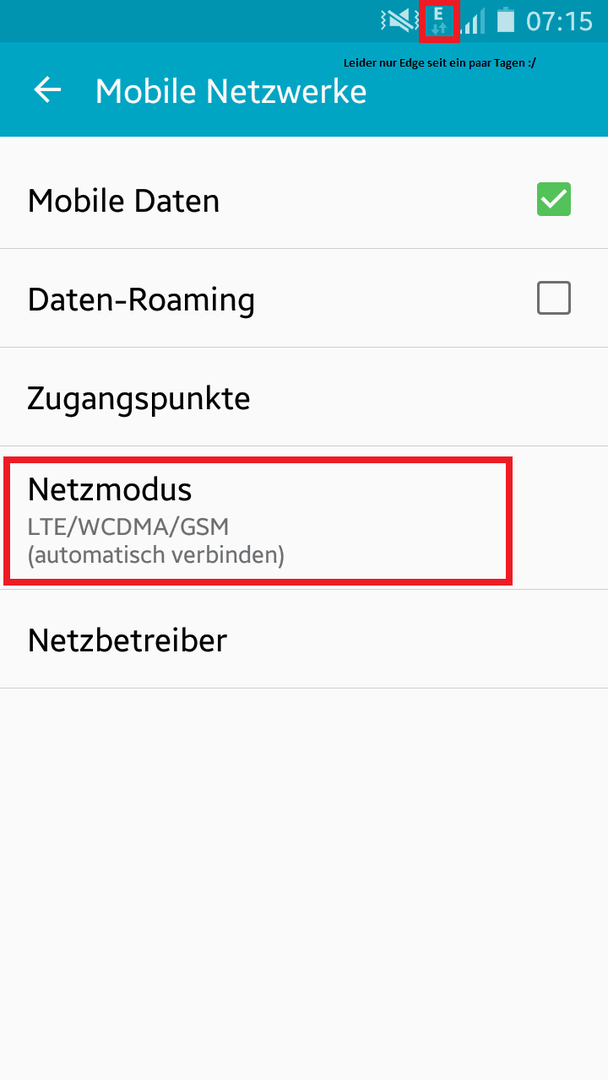

Hallo Liebe Community,
vor ein paar Tagen haben sich die mobilen Daten verabschiedet und ich habe überall nur noch E (Edge) Empfang.
Vorher ging noch alles ohne Probleme (H+,H etc.)
In den Einstellungen ist alles normal eingestellt mit dem automatischen Wechsel, allerdings mehr wie E kommt da
nicht bei rum.
So langsam verzweifel ich auch - vielleicht hat der ein oder andere hier einen Tip für mich ?Screenshot_2015-11-18-07-15-49.png
moin,verbinde dich doch mal nur mit einem bestimmten Netz zb. nur LTE oder nur 3g oder blabla,dann wieder normale Einstellung,vielleicht hilft das.
