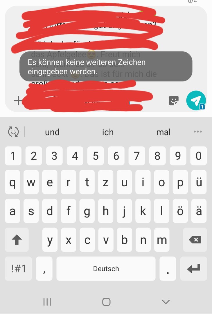

Jetzt das Problem, dass sie auf dem Handy ausschließlich 1 SMS schreiben kann. Nach den 160 Zeichen kommt die Meldung: "Es können keine weiteren Zeichen eingegeben werden"

Hallo. Leider ohne Erfolg. Cache geleert, Daten gelöscht und nochmals Cache geleert. Kommt immer die gleiche Meldung.
S.screen

Das liegt nicht an der App, 5x160 Zeichen sind in der Samsung-Nachrichtenapp als SMS drin, danach wird in MMS konvertiert.
Galaxy S9+, Standard Nachrichten App, Anzahl einzugebender Zeichen
In den Einstellungen hatte er geschaut, da gibt es keine Beschränkung bzgl. der Zeichenanzahl, aber vielleicht liegt die Ursache in so etwas profanem wie der falschen Nummer der Nachrichtenzentrale (Nachrichteneinstellungen - weitere Einstellungen - SMS)?

Es ist die normale Nachrichten App von Samsung. Bei meinem S9+ klappt das auch ganz normal mit den 5x160 Zeichen - danach müsste er doch dann automatisch in MMS konvertieren?! So wie bei meinem Gerät auch.
Bei ihrem alten Handy ging es auch.
Einstellungen stimmen, Nummer für Nachrichtenzentrale gelöscht und neu eingegeben.
Komplettreset und Netzwerkreset ohne Erfolg...

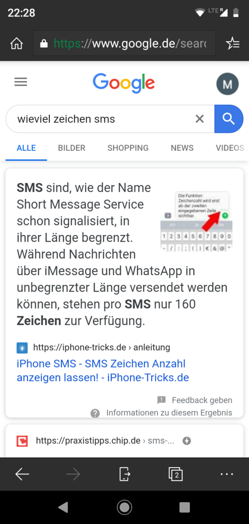

Und Woma65 den Screenshot lass ich lieber kommentarlos im Raum stehen :)
@Nufan WLAN und BT ging gar nicht erst an... Bekanntes Problem im Samsung Forum... Mehrfache Resets etc dann ging es nachher wieder...
Kommentiere ruhig. Ich kommentiere dann deine Frage mit deinem Screenshot 😳
War ja auch nicht viel.....
