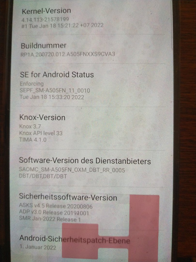

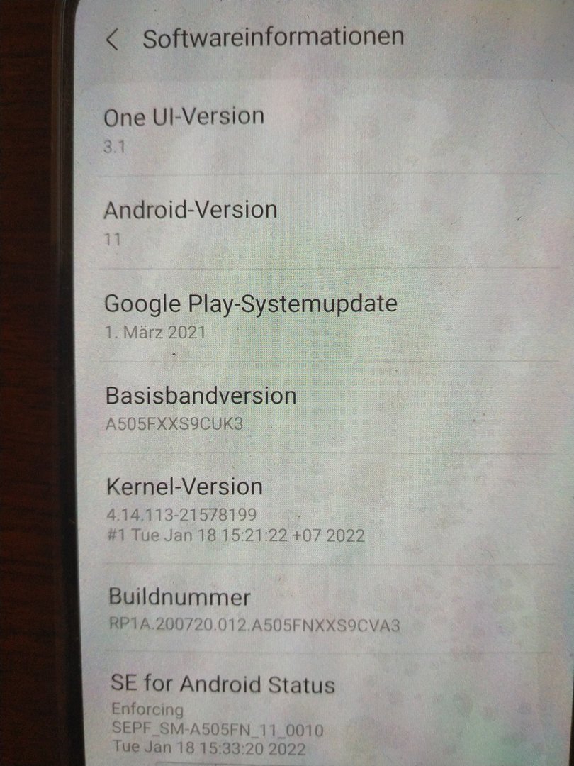

@Nana2006
Hat es schon doppelt tippen um den Bildschirm zu wecken?
Wie ist der aktuelle Softwarestand?
Einstellungen - Telefoninfo - Softwareinformationen
Davon ein kompletter Screenshot
Doppeltippen gab es, geht auch nicht mehr.

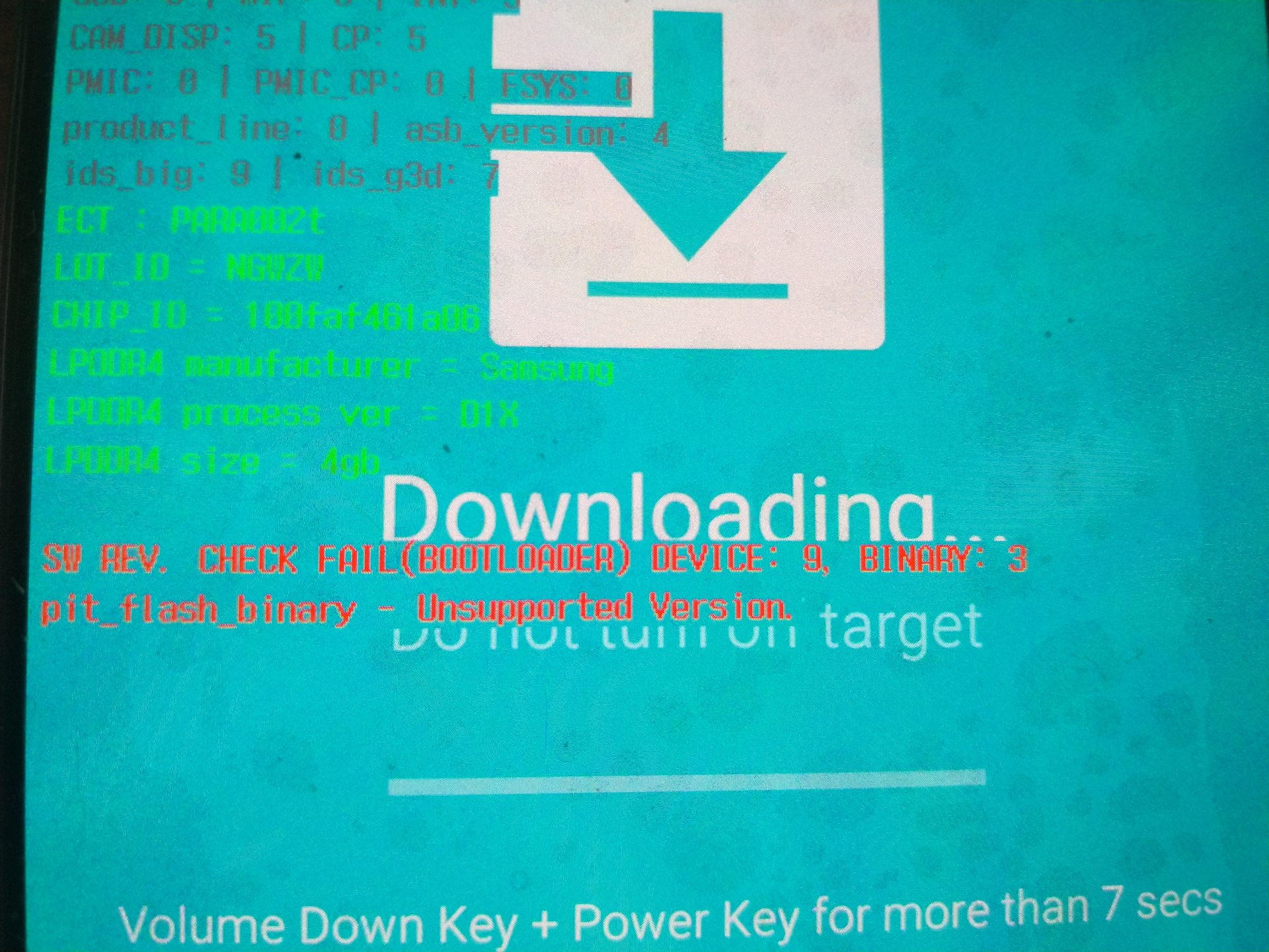

@Nana2006
Ich empfehle Dir Frija.
Es gibt eine Einschränkung: Damit findest Du nur die aktuelle für Deinen CSC.
Eine Android 9 Firmware vom usp-Forum wird erst gar nicht hochgeladen. Siehe Bild
Über Frija lade ich eben noch eine Android 11 Version runter.
Die Android 11 Version von sfirmware wurde hoch geladen. Das A50 wollte starten und da kam eine Fehlermeldung (falsche Version, oder so) zur Auswahl kam Reset. Das habe ich gemacht. Dann sollte der aktuelle Sicherheitspach geladen werden von Januar 2022.
Der war eigentlich schon auf dem A50, also vielleicht doch geflasht?
Jetzt habe ich entdeckt, daß sich die Buildnummer verändert hat.
@Nana2006
Das aus dem Screenshot.
Du flashst eine uralte Version!
Das kann nicht funktionieren!
Lade die Firmware mit Friya dann bekommst du die aktuelle Version und es geht auch.
