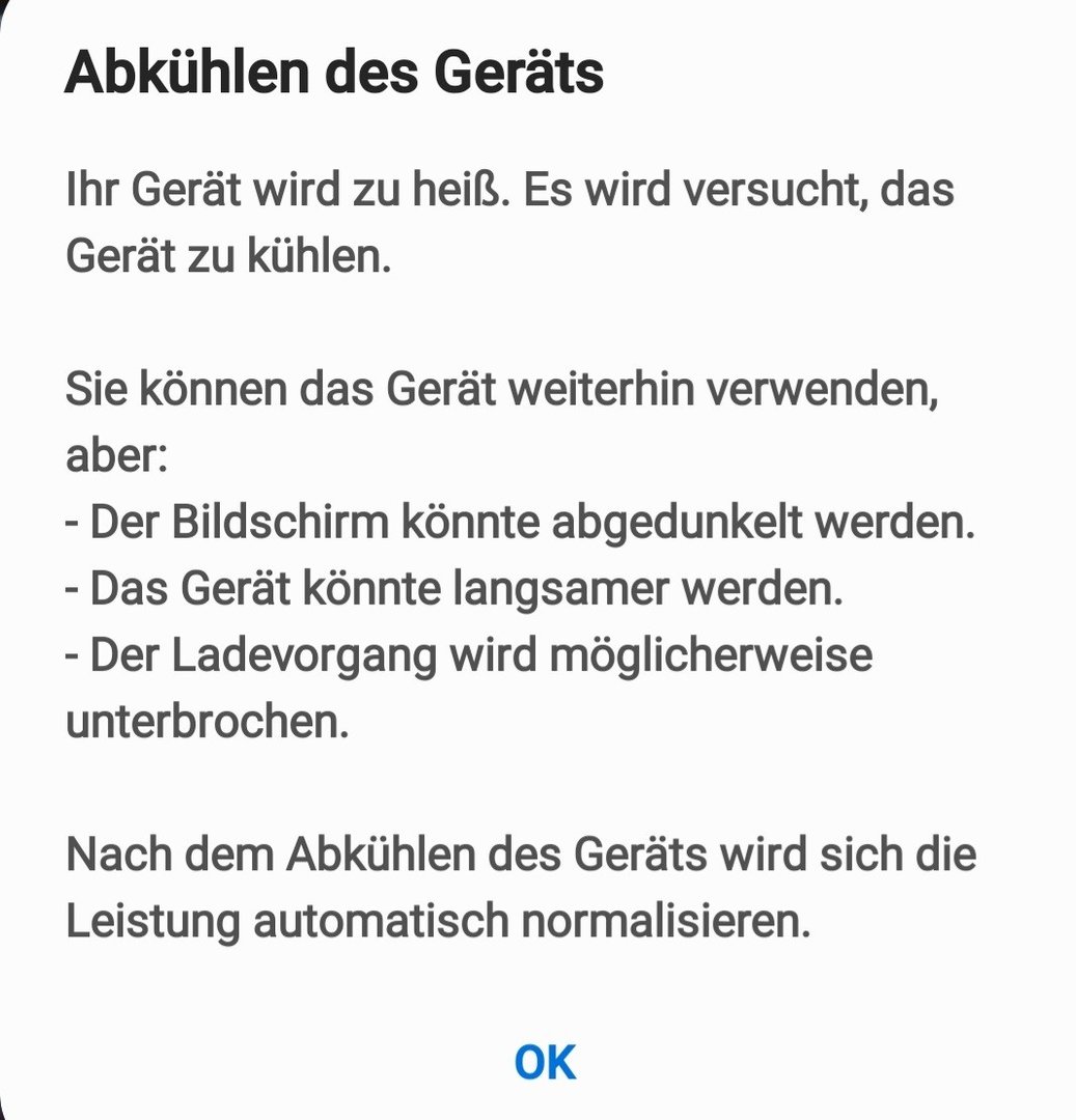

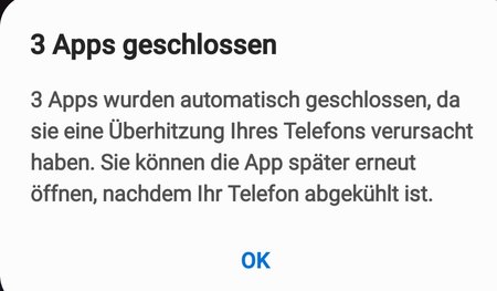

dergriller

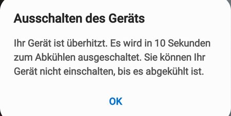

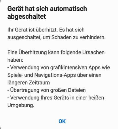

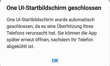

seit ein paar Tagen schaltet sich mein A50 wegen Geräteüberhitzung ab, obwohl es nur wenig im Gebrauch ist, keine drei und vier App´s gleichzeitig im Hintergrund laufen, kein Vidostream läuft und es nicht gleichzeitig geladen wird. Das Handy ist kaum handwarm, wird wenig am Körper getragen, wird nicht der direkten Sonnenstrahlung aus gesetzt und dennoch schaltet sich wegen angeblicher Überhitzung ab. Cache der gesamten App`s habe ich gelöscht, Bluetooth und Standort deaktiviert.
Nachdem sich das Handy "eigenmächtig" abgeschaltet hat, kann erst nach ca. 10 Min das gerät wieder eingeschaltet werden. Während dieser Ruhefase, darf auch nicht geladen werden, es kommt ein roter Warnhinweis "Geräteüberhitzung, bitte vom Ladegerät nehmen." Es wird das originale Ladegerät verwendet, mit originalem Kabel.
Danke für Eure Hilfe, bzw. Ratschläge

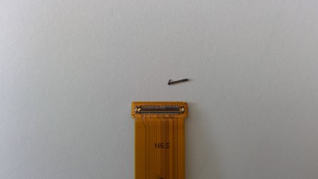

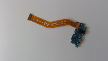

Nach genauer Betrachtung ist mir beim "dicken" Flexkabel (Vom Main zum Sub-Board) (= "A50 Main CTC") aufgefallen, dass der Stecker schon etwas fragwürdig aussah (die obere linke Hälfte fehlte komplett, hab mir nichts weiter gedacht, da evtl. manche Pins unbelegt hätten sein können).
Als ich dann die Verbindung am Mainboard (Flexkabel) nochmal löste und verbinden wollte, brach die obere Leiste des Steckers komplett 🙃
Ich hoffe jetzt also (die Symptome passen jedenfalls alle), dass lediglich ein neues Flexkabel reicht, und das Handy dann erstmal die nächsten paar Jahre hält 😇😜

Also es geht um dieses Flexkabel, auf dem zweiten Bild sieht man die abgebrochenen Kontakte (wurden zur Veranschaulichung über den Stecker gelegt) 👍

Statusupdate:
neues Flexkabel eingebaut, Handy funktioniert wieder ohne Probleme 😇
Fazit: Wenn es um Überhitzungsprobleme geht (zumindest in Bezug auf das A50/51/usw.) entweder "quick-and-dirty" à la Video (Wärmesensor am Subboard "ausbauen") oder neues Subboard rein und auf jeden Fall des Flexkabel kontrollieren, falls immer noch Probleme auftreten sollten 😜
