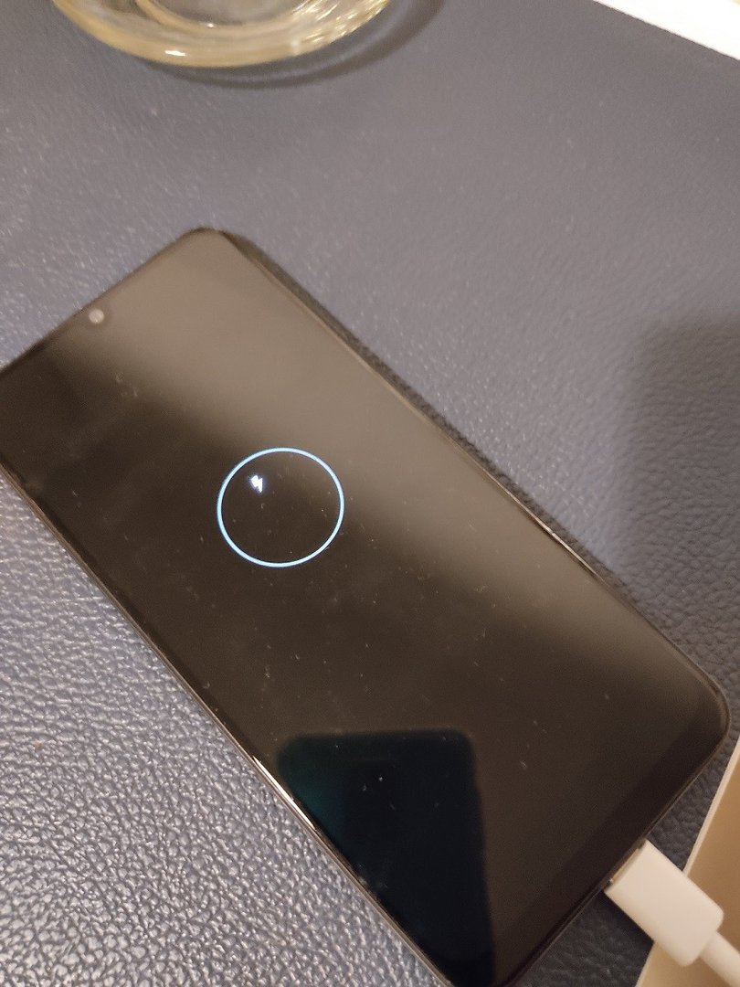

Ein Verwandter von mir war am Meer angeln und hat sein Samsung Galaxy A50 (A505 FN) im Salzwasser versenkt.
Seither lässt sich das A50 (A505 FN) nicht mehr hochfahren. Es erscheint ein grauer Kreis mit Blitz-Symbol, aber es lädt augenscheinlich nicht. Hard Reset per Tastenkombination Power Button + Lautstärke Taste funktioniert nicht, vermutlich weil der Akku nicht lädt...
Betreffende Person hatte das Smartphone in so einem dicken Leder-Booklet-Case drin, daher gehe ich optimistischerweise davon aus, dass Salzwasser "nur" in die Ladebuchse und eventuell Audiobuchse gelangt ist. Meine vage Vermutung ist, dass der Akku und / oder die Ladebuchse / Ladeelektronik Schaden davongetragen haben könnte. Diese könnte ich aber bestellen und selbst austauschen. Schlimmer wäre es, wenn ein Schaden am Mainboard vorliegt: Dann rentiert sich ein Wechsel oft nicht mehr.
Ist natürlich alles ein Schuss ins Blaue.
Mich würden eure Erfahrungen mit ähnlichen Fällen interessieren! Eventuell habt ihr ja ein paar gutgemeinte Ratschläge und Tipps, welche ihr mir offerieren könnt...

man müsste es weiter zerlegen und sich die Platinen genau anschauen ob dort Wasser dran war, Kontakte korrodiert sind usw.

Ich werde das Gerät heute komplett auseinandernehmen und die Teile wie z.B. Mainboard & Platinen näher auf Korrosion "untersuchen".
Wenn wirklich "nur" die Platine mit USB-Ladeport und Kopfhörer-Anschluss betroffen ist, dann wäre ein Wechsel günstig (ca. 10€)
@maik005 muss nicht unbedingt ein Totalschaden sein,
mit Glück bestehen nur kleine Kurzschlüsse, sobald ein IC oder mehr neu verlötet werden muss,
ist das natürlich eine Frage des Aufwandes.
Aber nachdem es sogar noch lebt, bestimmt sogar machbar,
eventuell ein Kurzschluss auf der VBATT-Leitung, wenn es in diesem Zustand bleibt.

Genau.
Durch den Salz- und Mineralgehalt ist Salzwasser relativ niederohmig und verursacht nach dem Trocken unzählige elektrische Querverbindungen auf Platine und Kontakte.
Versuch:
Das Telefon öffnen und ausgiebig mit destilliertem/vollentsalztem Wasser spülen/schrubben.
Danach Wasserreste ausblasen und das Telefon gut zwei Tage lang trocknen lassen.
Nicht selten kann man damit Geräte wieder zum Leben erwecken.

Ja. Hätte ich nicht erwartet... ^^
Ist aber auch eine laaaange Reinigung gewesen. Ein Krampf sondergleichen das ganze Salz da rauszubekommen O_o

[nochmal der provisorische Beitrag, den ich überall gepostet habe, der Vollständigkeit halber!]
So, das Smartphone funktioniert wieder. Eben gerade auf Herz und Nieren getestet. Ist aber eine Menge Arbeit gewesen. Akku (10€), Ladebuchse (6€) und Flexkabel (6€) ausgetauscht, die restlichen Komponenten einem gründlichen Bad in destilliertem Wasser und "Softasept" unterzogen und alles feinsäuberlich gereinigt.
Ich bin mittlerweile am überlegen, ob die alte Ladebuchse vielleicht doch noch funktioniert hätte und womöglich "nur" der Akku defekt gewesen ist, denn erst der Austausch des Akkus hat hier Abhilfe geschafft. Aber dazu müsste ich jetzt die alte Ladebuchse reinigen und wieder einbauen und darauf habe ich gelinde gesagt keinen Bock, daher JETZT zerbrochen und im Hausmüll entsorgt ;D
