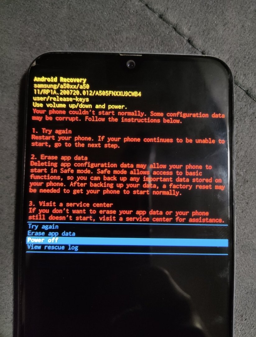

Ich bin heute aufgewacht und sah mein A50 in einem Recovery Mode ähnlichen Menü. Dort kann man das booten erneut versuchen oder die Daten löschen. Ich jedoch will die Daten auf keinen Fall löschen. Das Gerät fährt wenn man es erneut versucht etwa 5 Minuten hoch, um dann wieder in diesem Menü zu landen. Wenn man in diesem Menü den Reiter Power Off wählt kommt ein Android Logo, mit dem Schriftzug Fehler und das Gerät fährt wieder hoch. Was kann ich machen damit das Gerät wieder startet um meine Daten zu sichern. Es scheint ja ein Android Fehler vorhanden zu sein.
@Meerjungfraumann
1. Try again
2. Delete Data
3. Power Off
4. View log
Ungefähr das gibt es zur Auswahl ich kann später ein Bild reinstellen. Ob ich in den sicheren Modus komme, kann ich später testen, jedoch bezweifle ich, dass es funktioniert, weil das Betriebssystem nicht zu starten scheint. Was hat es mir diesen Android Logo mit Ausrufezeichen und "Fehler" auf sich?

@maik005 An sich hatte das Gerät keine Probleme und ich habe keine Ahnung was CustomROM ist und warum es weg sein soll. Das Gerät lag über Nacht normal da, doch heute morgen war es im Bootloop und dieser Screen kam. CustomROM hört sich für mich so an als ob ich an den Betriebssystemen herumgedoktert hätte, aber das habe ich nicht.
Wenn ich Bier auf erase App Data gehe, wird dann mein Handy auf Werkseinstellungen zurückgesetzt, da die App Data ja ausradiert wird oder bin ich dann im Safemode wo ich Daten sichern kann wie oben beschrieben? Ich will auf keinen Fall meine Daten verlieren.

@maik005 was sollte ich dann machen? Was genau passiert bei erase App Data?
Mein Handy hängt seit heute morgen in einer Bootschleife. Nach einer gewissen Zeit erscheint folgender Screen den ich anbei anhängen werde. Der Screen zeigt mehrere Reiter wie try again oder Power off die ich schon mehrmals erfolglos ausprobiert habe. Nun frage ich mich was bei erase appdata passiert? Heißt das, dass meine Daten komplett ausradiert werden und das Handy factory resettet wird oder ist es notwendig da vielleicht eine einzelne App Probleme macht? Oben steht in der Beschreibung dass es nötig ist um in den safetymode zu kommen. Was genau passiert bei erase App Data.
Wichtig ich möchte Bilder und Videos von dem Handy auf keinen Fall verlieren.

Um die Firmware neu zu flashen brauche ich mehrere Stunden. Das schaffe ich erst einmal nicht. Ist erase appdata keine Option? Oder wird da dann alles vernichtet? Was heißt das genau erase appdata. Für mich heißt das, dass Daten einer oder mehrerer apps ausradiert werden...
@hallogh4st Erase App Data wird einen kaputten Bootloader nicht reparieren. App Daten werden erst wirksam, wenn Android gestartet ist. So weit kommt es aber nicht. Deshalb mit Odin die Firmware neu installiere, damit der Bootvorgang wieder korrekt ohne Fehler mit dem Übergang ins Android verläuft.
