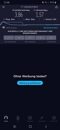

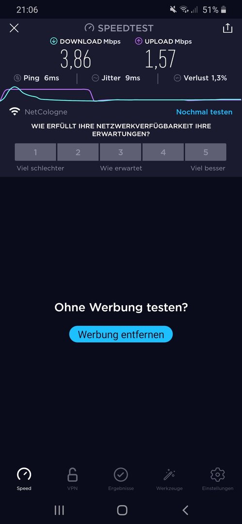

ich hab ein A50 und ein Tab A7.

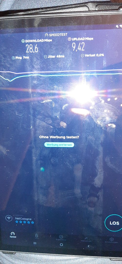

Nun ist mir aufgefallen, das das Handy in letzter Zeit extrem langsam ist und kaum reagiert wenn ich im Netz surfe. Ich hab dann mal einen Speedtest mit beiden Geräten gemacht. Der Unterschied ist extrem. Ich hab einen 50 mbit Anschluss und als Router eine Fritzbox 7430.
Ich hab mal beide Fotos angehängt. Das erste ist vom Handy. Kann jemand diesen extremen unterschied erklären?

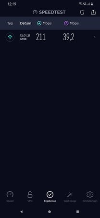

Also auf meinem A50 kommen beständig ~211 von 250 an:
Ich habe am Handy alles auf Standard eingestellt, außer privates DNS (dns.adguard.com). Router ist die FB 7590 im 5GHz-Netz.

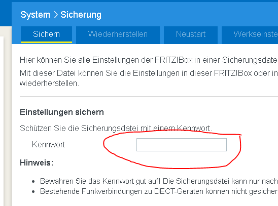

Vergiss nicht den Export der Einstellungen mit Password vorher durchzuführen.

wie du ja gezeigt hast funktioniert es ja mit dem Tap A7, also hat es mit der Software der FB weniger zu tuen sondern eher an den Einstellungen bzw dem Handy.
