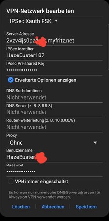

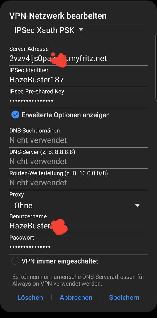

Du kannst auch hier mal einen Screenshot Deiner VPN-Einstellungen (vom Handy, sensible Daten bitte verpixeln) posten, vielleicht kann man dort auch bereits einen Fehler erkennen.

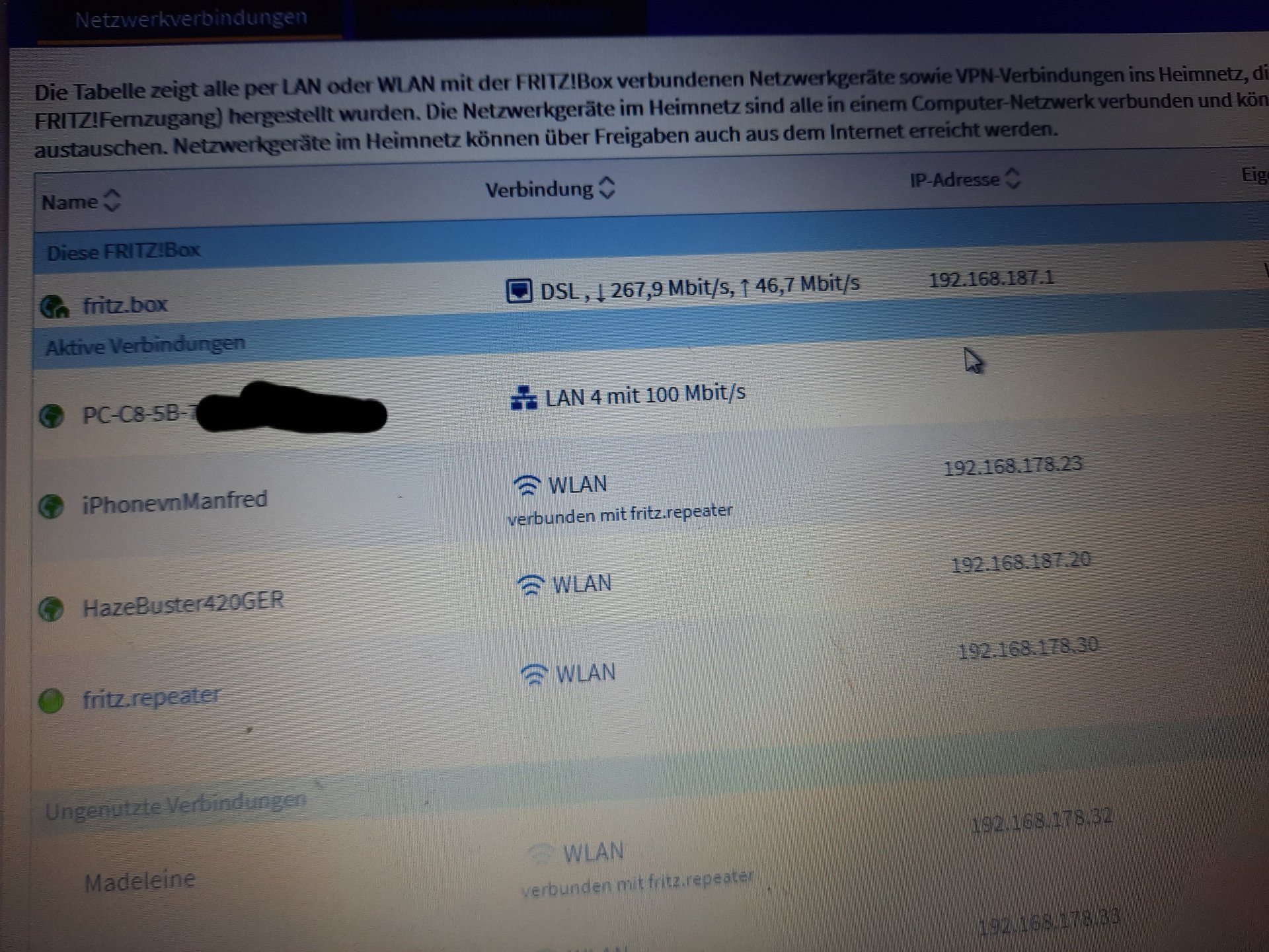

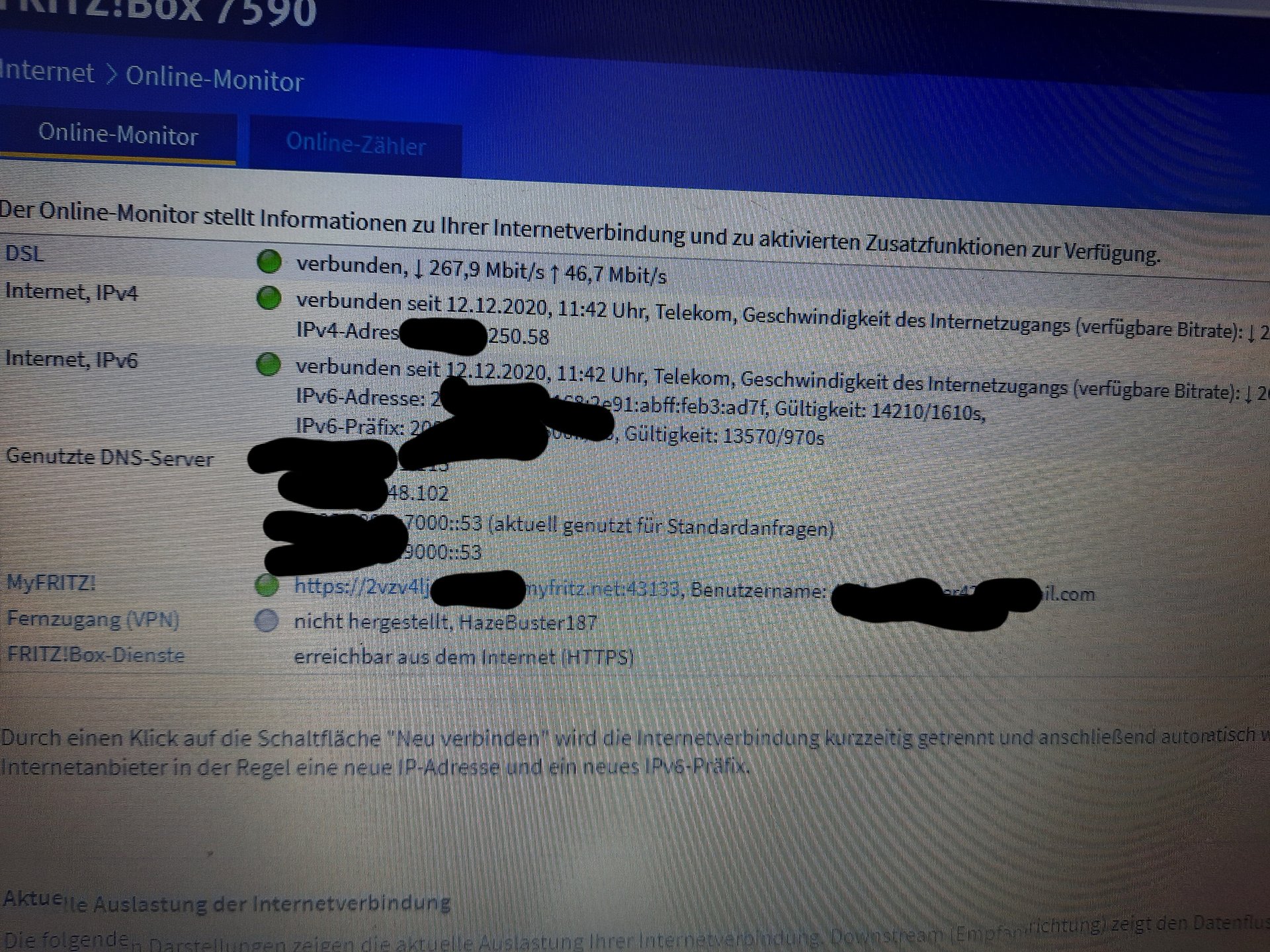

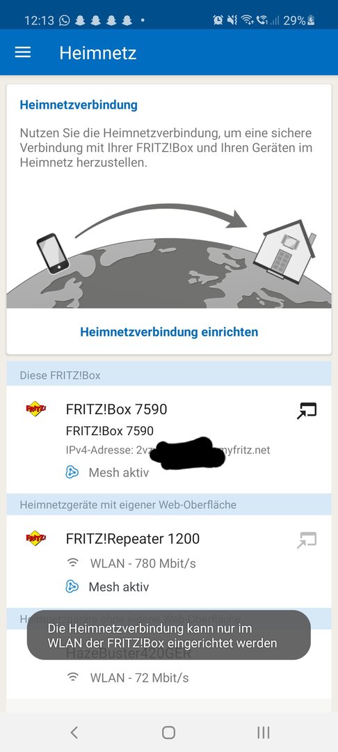

So anbei mal ein paar fotos und der Screenshot der VPN einstellungen. Ebenso einer von der MyFritz App da ich dort nichtmal auf heimnetwetk erstellen tippen kann siehe Fehlermeldung im Screenshot. Irgendetwas ist doch da komplett durcheinander.. 🤔

@HazeBuster420
Ersetze in den VPN-Einstellungen auf dem Smartphone Deine MyFritz-Adresse mal testweise durch Deine IPv4-Adresse.
Dein Fritzbox-Benutzer hat VPN-Rechte?
@HazeBuster420
1. deine MyFritz Adresse überall unkenntlich machen.
2. Bei der Myfritz App bist du nicht direkt im FritzBox WLAN sondern im Gastzugang? Vor allem hast du ein seltsames Subnet?
3. Das Passwörter deines Benutzers enthält Sonderzeichen? Dann nimm mal nur Groß und Kleinbuchstaben sowie Ziffern.

Das mit dem Gastzugang is ja strange 🤔 woran kann das liegen?
Hab am subnet nichts verändert nur die ipv4 Adresse.

Fritzbox 7530 SW 7.14 und A51 mit Oktober-Security-Level-Update funktioniert. VPN Typ ist ebenfalls wie von der Fritzbox vorgegeben "IP Sec Xauth PSK". Als Serveradresse ist in den VPN-Einstellungen des A51 meine myfritz-Adresse hinterlegt. Mein fritz-user mit vpn-Berechtigung hat auch Sonderzeichen im Passwort. Interessant wären noch die Fritz-Einstellungen der Weboberfläche unter Internet,Freigabe,VPN (natürlich ausgegraut bzw. Details unkenntlich gemacht).
Ich verwende VDSL und habe somit eine öffentliche IPv4. Ich weiß nicht genau, wie sich die VPN-Funktion bei Providern verhält, die nur eine private IP + NAT zur Verfügung stellen. Bevor ich die Fritz Box auf Werkseinstellungen zurücksetze, würde ich auch vorher einmal das A51 neu starten, falls noch nicht geschehen.
Geht nicht.
VPN zur FritzBox geht ausschließlich mit einer öffentlichen IPv4.
Lerdings aufgrund des Screenshots in Post #6 ist erkennbar, dass es ein Telekom DualStack Anschluss mit öffentlichen
r IPv4 ist.
