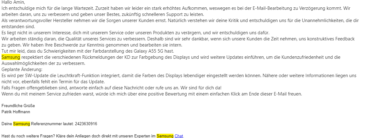

guckst du hier 👉👉 Samsung Antwort auf mein Anliegen mit den nicht so lebendigen Farben, ich hatte am 10.4.2024 auch schon ein Telefongespräch mit eines der Samsung Mitarbeiter gehabt, jetzt ist es an dir gelegen, was du von solchen E-Mails hälst 😄, da du in der Vergangenheit vor deinem Pixel 7a oft mit Samsungs tollen Kundensupport zutun hattest, folglich kannst du wohl auch am besten beurteilen, ob das in der E-Mail angesprochene SW-Update kommen wird oder nicht 😅.
Wenn du mich fragst, ich tippe ganz vorsichtig auf Ja eventuell mit dem nächsten Sicherheitspatch oder übernächsten.
Fakt ist, die Farbbrillanz fehlt mir beim A55 Panel etwas, Farben wirken kraftlos und weniger lebendig als auf dem Oled Panel meines A52 5G
