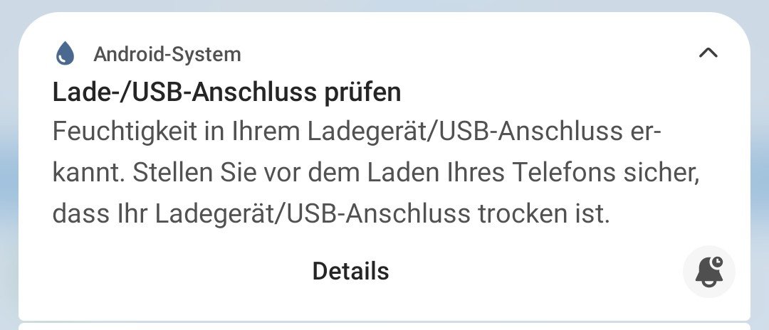

am Samstag wollte ich mein A52 laden, da poppte eine Warnmeldung auf (mit Warnton)siehe Bild.
Weder mein Handy noch das Ladekabel/Stecker sind feucht. Und seit heute poppt diese Warnmeldung im Sekundentakt auf und ist wieder weg obwohl ich das Handy gar nicht lade. Hatte jemand dieses Problem schon mal, bzw hat jemand eine Vermutung was das sein könnte?

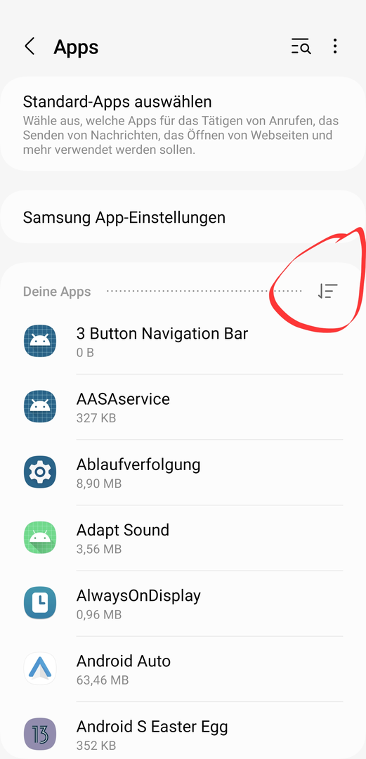

Kannst mal versuchen
Einstellungen
Apps
System anzeigen
USB Settings
Speicher
Daten löschen

Habe das selbe Problem (A 52), kann aber unter Einstellungen - Apps - die Einstellung System und USB, wo ich ja die Daten löschen soll nicht finden. Wer kann helfen?
(Bin im Urlaub und kann nicht mehr laden...)
